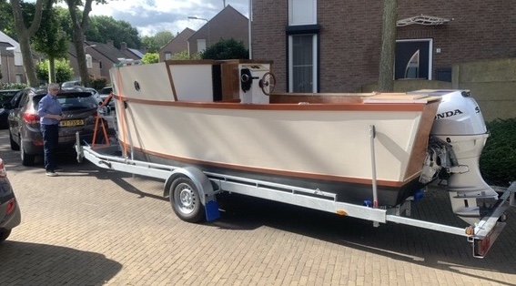

placebo
12 jun 2009
388
54
Bedankt voor het meedenken(y)(y)(y)
ik kreeg net een berichtje van de Nationale Nederlanden
dat mijn boot bij hun verzekerd kan worden:).

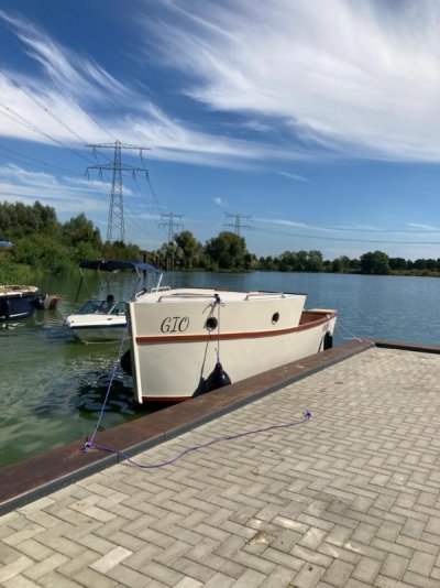

Ik heb nog "even" het draadje van begin tot eind doorgebladerd. Je bent in 2009 begonnen, en in 2022 drijft de boot.
Respect voor je doorzettingsvermogen. Het is een prachtige boot geworden, waar jullie heel wat vaarplezier van kunnen beleven!
Als je nog wat mooie fotos van de boot hebt, dan zou dat leuk zijn!
Waarderingen: placebo
RoboW
31 jan 2019
141
36
Headvillage
Gefeliciteerd ! ( met de eerste vaart, het doorzettingsvermogen, en bovenal het resultaat ! )
Een hele diepe buiging van deze zijde ... CHAPEAU
