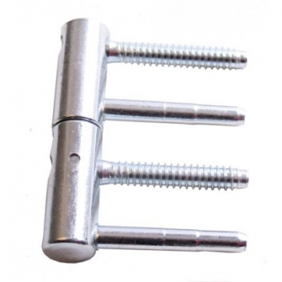

Voor raamvleugels die in opdek komen, zoek ik fitsen die maximaal verstelbaar zijn, maar ook een aanvaardbare prijs/kwaliteitsverhouding hebben.
De vleugels hoeven enkel te draaien, niet te kippen.
De sluiting gebeurt met opliggende raampompen.
Een boormal daarvoor heb ik nog niet.
Mijn zoektocht eindigde bij de Otlav Exacta 495 + de bijhorende mal.
Heeft iemand beter gevonden ?

je bent er in geslaagd om een foto van de Otlav Exacta 495 te vinden
zo geheim is onze/mijn taal gelukkiglijk dus toch niet
de foto die je plaatst, is identiek aan diegene die ik bij mijn leverancier onder de term 'fits' vind
doelbewust had ik in mijn oorspronkelijke vraag geen verwijzing naar diens webstek geplaatst om geen reclame te maken
dan toch maar
maak ik van 'fits' een vertaalslag naar het noordnederlands dan stuit ik via wikipedia op 'inboorpaumelle'
noot: de foto die aan dit internetadres wordt gekoppeld, is die van een andere soort paumelle
dit is de foto van de inboorpaumelle op wikipedia

Ik zoek fitsen

ik heb deze Otlav Exacta 495 + de bijhorende mal ook gebruikt om de nieuwe deuren van mijn tuinhuis op te hangen nadat deze aan vervanging toe waren en ben er zeer tevreden over.
