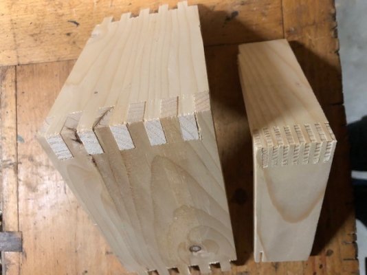

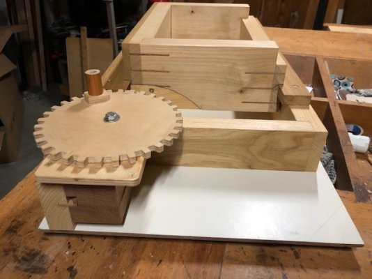

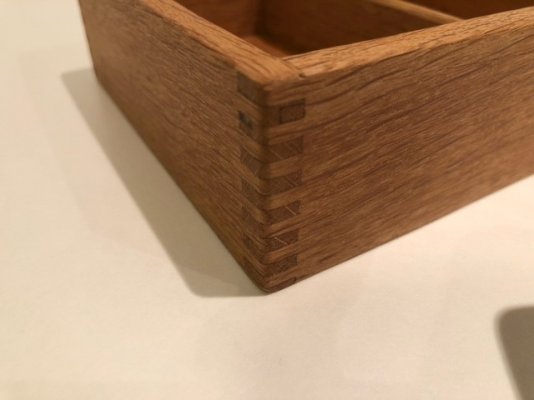

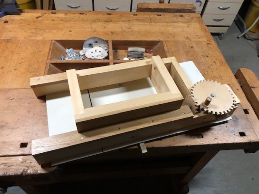

Al jaren freubel ik wat om mooie vingerlasverbindingen te maken, eigen bedenksels van eenvoudig tot ingewikkeld, maar nooit tot een bevredigend resultaat. Vingelasverbindingen zijn mooi en sterk. Uiteindelijk voor een paar dollar de tekeningen van Matthias Wandel gekocht.
Hierbij de foto's van dit voorjaar:

Netjes gemaakt, ik had de tekeningen ook al gekocht en ben van plan eerdaags aan de gang te gaan ermee. Viel het mee om het te bouwen en wat voor hout heb je gebruikt?

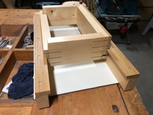

BergenB, moelijk is het niet maar vooral secuur tewerk gaan. ik heb het eigenlijk gemaakt van wat Matthias adviseert. Overwegend vuren, de geleiders voor de 'wagen' van eiken en de voorkant van de 'wagen van eiken.
Ik heb em in spiegelbeeld gemaakt omdat ik dat als rechtshandige makkelijker vond. De onderplaat is van een of ander geperst rockwoolplaat, kneiterhard, niet gevoelig voor vocht en lekker dun en licht.

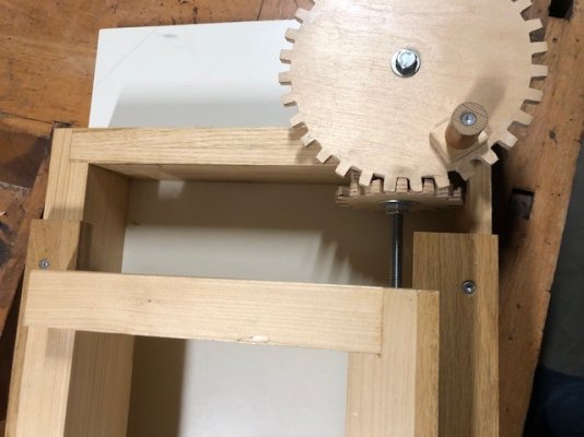

Hoe werkt het nou? Zit er een aparte breedte verstelling op behalve dat wiel? Hoe bepaal je de grootte van de tanden en de ruimte ertussen? Misschien ga ik dat plan ook wel kopen als het op mijn zaag toepasbaar is.

Haha, het lijkt misschien wat achteloos, maar als je goed kijkt zie je iedere keer een zelfde aantal draaien. Er zit een stukje plakband voor de laatste draai, in mijn geval 8 tandwiel tanden na een hele draai. Is het hout dunner dan is het maar 4 tot 5 tandjes extra. Dat was een questie van proefondervindelijk
Ik heb al heel veel modelletjes gemaakt van ingewikkeld tot super simpel, youtube staat er vol mee, maar nooit met een bevredigend resultaat. Deze werkt echt super!
