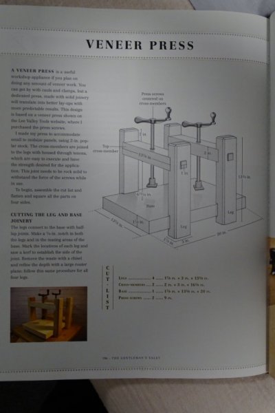

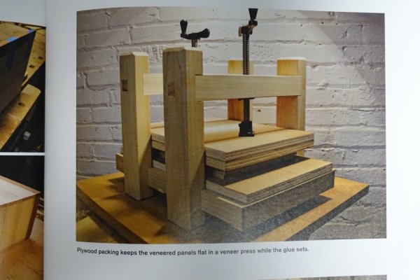

kan je ons een draadje schenken waarin je die fineerpers uit de doeken doet ?
Mijn pers staat op dit moment bij een vriend van mij,maar ik heb deze pers gemaakt
naar een idee van tom fidgen.Uit zijn laatste boek.Mijn pers is iets langer met 4 spindels.
    98,4 KB · Weergaven: 23
    109,9 KB · Weergaven: 26
    54,5 KB · Weergaven: 26
    83,3 KB · Weergaven: 22
