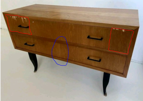

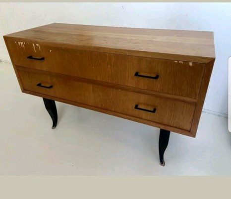

Ik zie deze te koop staan aan een prijsje omdat er beschadigingen aan de fineer zijn. Ik ben maar een bescheiden amateur met beperkte middelen en materiaal. Te doen om te restaureren? En zo ja, hoe pak je dat aan?20220228_155159.jpg

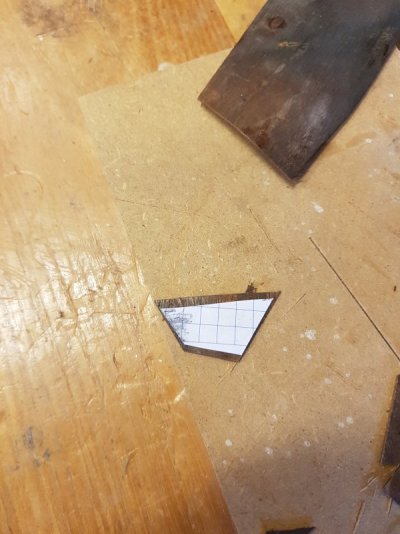

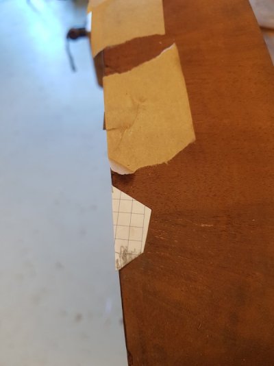

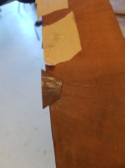

Zo mogelijk trapezium of driehoekige stukjes in overmaat plaatsen. Van jouw foto kan ik niet zien wat voor fineer het is.

Ik denk dat het moeilijkste is om het juiste fineer kwa tekening en kleur te krijgen. Ook het kleuren is iets waar je wel wat ervaring en kleurgevoel moet hebben.

Zelfs als het lukt om er nieuw fineer in te zetten ga je de overgangen altijd zien omdat de houtnerf niet doorloopt. Ik zou de beschadigingen met kleur bijwerken, dan vallen ze al een stuk minder op, of het hele ladefrontje opnieuw fineren. Daarvoor zijn verschillende methoden. Ik vind die met witte houtlijm en strijkbout de makkelijkste.

Ik zou niet volledig opnieuw fineren, maar wel de rode vlakken. Als je dan een licht kleurverschil ziet, is dat niet erg, dan is dat zogezegd natuurlijke variatie tussen verschillende planken (zoals je ook al elders ziet -> zie blauw)

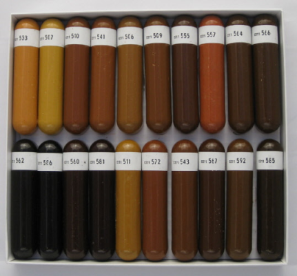

Is lazuurverf hetzelfde als schellakstaaf of is dit weer heel iets anders?
Lazuurverf is niet iets dat je in een potje koopt. Je maakt het zelf door een verf heel transparant te maken. Bijvoorbeeld olieverf voor de kunstschilder kun je heel ver met medium (olie+vernis) versnijden.
Ik weet niet of je met deze staven ook schellak kunt inkleuren. Als dat kan dan kun je er een schelleklazuur mee maken.
Een heel bekende lazuurverf is aquarel, hoe meer water hoe transparanter.
EDIT: je kunt lazuurverf wel in een potje kopen, gekleurde hout beits
