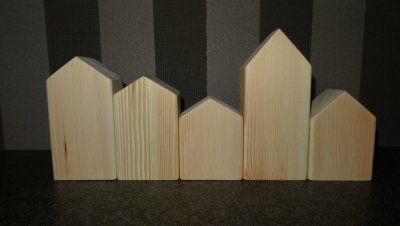

Simpel maar elegant. Laat je ze zo, of schilder je er nog ramen en deuren op?

Masr het zijn inderdaad hele elegante huisjes

Het zijn inderdaad leuke huisjes, maar een disclaimer "probeer dit niet thuis na te doen!!!" voor het freesgebruik lijkt me hier wel op z'n plaats! Zeker gezien veel nieuwelingen hier ook rond kijken... En voor je eigen veiligheid lijkt me dit ook niet optimaal.. :p

De huisjes ga ik niet meer verven, maar gewoon zo simpel laten.

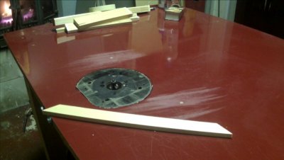

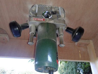

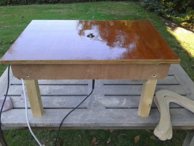

Jolien, het lijkt hier meer over de veiligheid te gaan dan over je huisjes, maar dit is allemaal heel goed bedoeld hoor :) De bouw van een freestafel klinkt misschien uitdagend, maar eigenlijk is het vrij simpel. Zo heb ik het gedaan:
- teken de zool van je bovenfrees af op een stukje multiplex
- frees dit uit tot je nog ongeveer 6 mm overhoudt (omdat je anders teveel freesdiepte kwijtgeraakt)
- plaats nu de frees in die uitsparing en markeer waar de gaatjes zitten en boor ze (ook verzinken vanboven)
- zet alles nu vast met bouten (best kop voor schroevendraaier ipv zeskantkop) en moeren
Daarna is het kwestie van er pootjes aan te zetten. Dat van mij heeft pootjes die net hoog genoeg komen om het toestel van de grond te houden:
Ondertussen heb ik ook latjes vanonder gemonteerd, zodat ik het gemakkelijk kan klemmen aan een tafel. Verder heb ik ook een stekkerdoos met aan/uitknop eraan gehangen om de frees aan en uit te schakelen. Hier nog een foto van de montage:
Zelf heb ik ook geen kap erop zitten, maar dit zou wel een extra veiligheid zijn. Als iemand dit al zelf gemaakt heeft, hoor ik graag hoe je dat best doet.

Bedankt voor de instructies met foto's BossyRangs! Dat helpt me al heel wat op weg! De tip van onderaan een stekkerdoos tegen de zijkant te monteren is ook zeer goed!

Goed nieuws, de bovenfrees wordt onder een tafel gemonteerd momenteel :D. In samenwerking met mijn papa haha :D

Zeker Ronald! Heb er nog geen moment spijt van gehad dat hij zo gemonteerd staat! Voelt veel veiliger en beter aan! Dankjewel allen voor de tips en motivatie!
