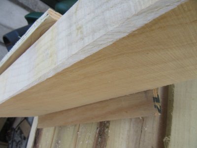

In mijn project "Ha Buur" moet ik honderden meters veilingkantjes maken. Frees is te glad omdat het hout ook fijn bezaagd is wil ik de kantjes ook een beetje ruw hebben.
Zit te denken aan een klein handcirkelzaagmachientje van marktplaats (- € 50) en daarop een geleider te maken van underlayment die tegen de balk aan loopt. Alleen draait de zaag altijd net verkeerd om , in verband met de positie van de electro motor, en leg je de zaag met de smalle kant van het blad op het hout. Dus moeilijk om in heel lang in balans te houden.
Is er misschien een andere mogelijkheid met een bot freesje of zie ik iets simpels over het hoofd. Heb Essen en Robinia waar de kantjes aan moeten

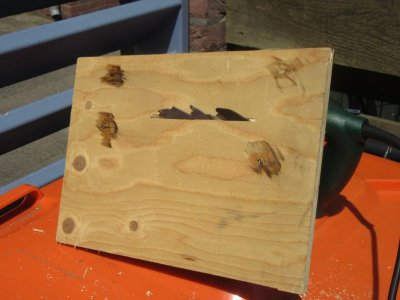

Als je aan de plaat links een haakse strook bevestigt, kun je de onderste velling makkelijk maken & dus ook de bovenste als de boel op de kop is. Je drukt dan op de haakse strook en tegen de kant, waardoor het beter in balans is.

als je zaag diep genoeg komt hoeft dit geen probleem te zijn, je begint door de metlen plaat te vergroten vaaraol richting de smalle kant door een plaat tegen de onderkant van de cirkelzaag vast te makendaaronder zet je waar je zaag door de plaat heenkomt nog een dikte plaat materiaal, die als aanslag dient tegen de voorkant van de plank, dan is hij wel goed op zijn plek te houden en meters maken is geen probleem...
Nadat je de plaat en strook erop hebt gezet laat je het blad erin zakken zodat je blad er in komt te staan en dan haal je hem een stukje terug zodat hij alleen de te zagen rand nog raakt.
Hoop dat je snapt wat ik bedoel, anders maak ik wel ff een tekeningetje.

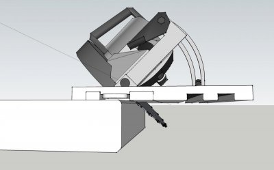

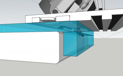

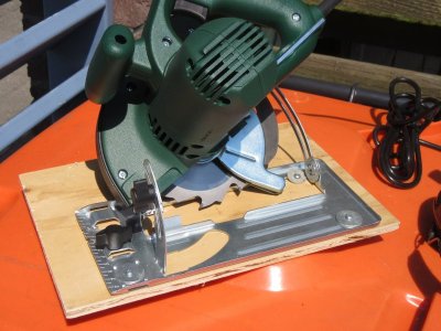

Beide opmerkingen maken er iets van dat ik denk..................... volgens mij gaat het zo lukken. Zaag mooi ingepakt. Even aan zien wat er gebeurt met het zaagstof, dat is het enige wat ik nu zo kan bedenken. En de zaag is mooi beschermt en dus lekker veilig. Het blauwe iets van 18 mm underlayment en of betonplex. Ga morgen een is op zoek naar een goedkope zaag, lekker licht in gewicht en met mogelijkheden. Mischen de GaPpKa iets met bonnetjes scoort altijd lekker.

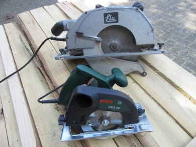

Net een Bosch Cirkelzaag PKS40 voor € 72,-- nieuw in doos kunnen kopen inclusief gratis thuisbezorgen.

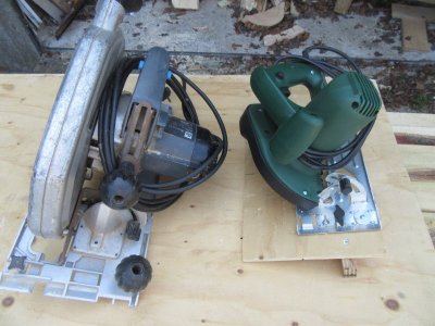

Eind van de morgen een enorme doos met een klein zaagmachinetje, rest van de verpakking was lucht.
Eerst maar eens de grote en de kleine naast elkaar gelegd.

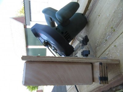

Doordat de zaagdiepte beperkter is dan verwacht maar 9 mm er onder geschroefd.
Probleem is dan dat je niet van die korte schroefjes hebt. Haakse slijper en afvijlen. Haakse geleider er op geschroefd.

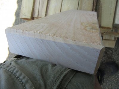

Test geslaagd voor mij. Doordat er een holle kroming in de balk zit wordt de vellingkant kleiner. De lijn van de vellingkant maakt dus visueel uiteindelijk de balk rechter.
Kopse kant lukt ook makkelijk.
Haakse geleider was net te hoog dus even het andere zaagje er langs gehaald
Nu lijken ze bijna op elkaar wat betreft de grote.
