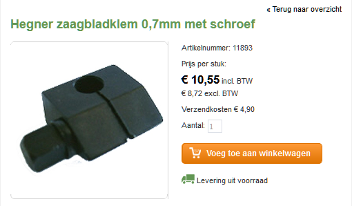

Heb hier ook al even naar gekeken. Vorige week een flink gebruikte Hegner MC1 met onderstel gekocht waaraan nog het een en ander moet worden vervangen en toegevoegd: balg, slang, zaagbladklemmen, veer... en dan is hij nog niet open geweest. Ben me het leplazerus geschrokken van de onderdeelprijzen. Dus de moeite waard om over alternatieven na te denken, inclusief zelf maken.

De juiste balg is al een draadje over. Een beluchtingspompje voor een aquarium werkt ook. Daar hebben ze ook slang. Die hegner klemmetjes zijn wel goed.

Dit onderdeel lijkt mij ook prima te printen. Zul je het alleen even moeten tekenen. Als je het ook nog laat tekenen wordt het alsnog een duur blokje🙂

Zelf vijlen/frezen?
(Makkelijk praten natuurlijk als je een metaalfreesbank hebt.)
Maarrrrr.... ik zal me er eens in verdiepen. momenteel zit ik toch alleen maar een beetje achter de geraniums met een buikgriepje.
Het zijn maar een paar bewerkingen en ik wilde toch al voor mezelf een reserveblokje hebben.
Ik ben meer bezig met gereedschap inspannen dan de daadwerkelijke bewerkingen, dus kan ik er misschien meteen een stuk of wat maken. Maar eerst van die buikgriep af zijn.

Mishien een ander merk die ook die blokjes heeft , anders zelf maken of met hulp ,
Na een 3 wielen lintzaagje waar van de zaaglinten om de haverklap kapot gingen Heb ik zelf een
Figuurzaag machiene gemaakt van alle merken het beste uitgezocht wat mij het beste paste.
Zo dus ook die blokjes maar ook die zaagjes met die pennetjes er aan , en de kleine beugel ijzerzaagjes,
Kleine pennen er uit wat langere er weer in
Zelf een luchtpompje gemaakt buis met een zuiger en een klepje er in pvc buis met 2 eind doppen,
Maar met een rubber balletje kan je bij voorbeeld ook al wat maken
Dus ook zo een hegner is te veranderen voor meer mogelijkheden,

wat goedkoper bij HBM, maar of het de orginele of namaak is....

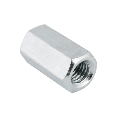

Afgaand op de foto's is de hoek die in de houder rust 60 graden? Een koppelmoer / verbindingsmoer lijkt me dan een heel aardig uitgangspunt voor een zelfbouw zaagbladklem.
Als je het een beetje deftig wilt, is de speciale zaagbladklem voor binnenzagen een mooi voorbeeld.

Zou dan gaan voor hbm voor dat geld kan je niet lopen sukkelen
En dan gelijk 2 a 3 setjes kopen voor het gemak kan je snel wisselen van soort zaag

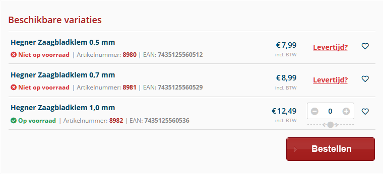

Roept meer vragen op dan antwoorden. Zijn het er drie per besteling ?? Is de zaagsnede 0,5 - 0,7 -1 mm en wat heb je eigenlijk nodig voor standaard figuurzaagblaadjes.
Gelukkig "maar" 6,99 verzendkosten........................

In de hegner zaagblad klemmen passen alle types , je hebt niet echt speciaal een apparte klem nodig voor nr5 tot nr9. Als je zaagjes koopt, zorg dan dat ze reversed zijn. Dus 5 tanden omhoog rest naar beneden. Scheeld je afwerken.
