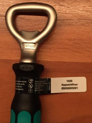

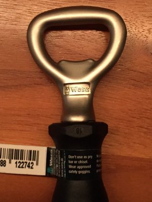

Ik was maandag ook op de bouwbeurs, en daar kreeg ik een opener bij Wera:
Staat op het stickertje wel een opvallende waarschuwing:
Don't use as pry bar or chisel. Wear appoved safety goggles. Vertaling: Niet als koevoet of beitel gebruiken. Draag een goedgekeurde veiligheidsbril:p

En juist omdat ze die waarschuwingen zo overdrijven neemt niemand ze meer serieus.
Zijn erg goede openers trouwens, heb er een stuk of 5, zitten elk jaar in de wera adventkalender

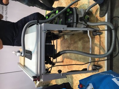

Dit is hem dan, de Festool zaag met Sawstop technologie. Het is een belabberde foto, want het was t€r!ng druk vandaag op de bouwbeurs. Had de foto's beter maandag kunnen maken, toen was het een stuk rustiger, maar ben het glad vergeten, was ook al laat toen.
En sorry, maar de foto is gedraaid, zit op de bank met de ipad, de pc start ik nu even niet meer op.

NB Dat de SawStop-versie van Festool nog volop in ontwikkeling is; op de beurs hadden ze 1 van 2 prototypes. Wat die aardige Duitser me kon vertellen is dat een module (die moet je na een 'ingreep' vervangen) tegen de 100 euro gaat kosten, het geheel rond de 2000 & dat-ie voorjaar 2020 gelanceerd wordt.
