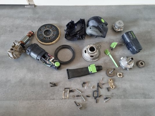

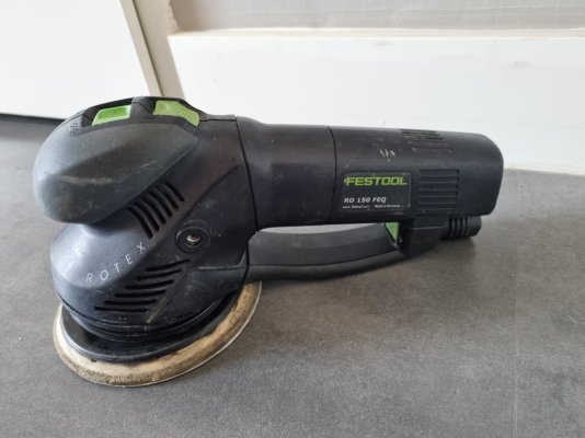

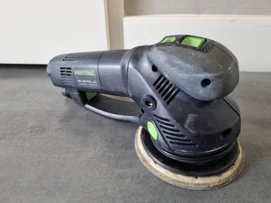

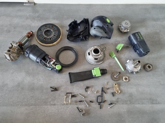

Hierbij aangeboden festool rotex 150 met defect.
Machine is gedemonteerd door festooldealer hier in de buurt en de volgende onderdelen zijn als defect opgegeven.
Gezien de tijdsdruk van een lopend project had ik niet de tijd de reparatie te laten uitvoeren en heb ik een nieuwe aangeschaft.

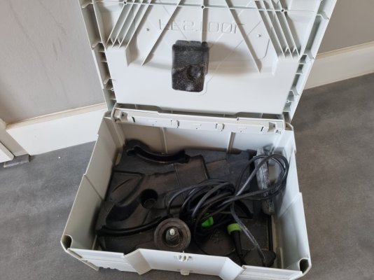

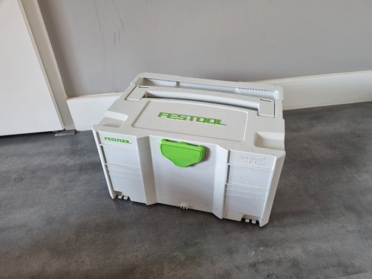

Hierbij dus aangeboden redelijk nette machine incl systainer plug it snoer en accessoires.
De volgende onderdeelnummer zijn als defect aangemerkt
494074
497770
491722
Voor de dhz deze onderdelen zijn compleet inclusief verzendkosten te bestellen voor 209,30 euro incl btw op rubart.de
Bij de gerenomeerde festool dealer kan de reparatie uitgevoerd worden voor 269 euro ex btw.
Na reparatie heb je als het ware weer een gloednieuwe machine.
Machine is hobbymatig gebruikt en geregistreerd bij festool. Deze kan overgezet worden naar een ander account indien gewenst.
Richtprijs ik heb geen idee maar het is verplicht 100 euro?
Omgeving nijmegen

Wat heb je met die machine gedaan? Zowel het veld, het anker als de temperatuursensor zou stuk zijn? Ik zou een nieuw reparatiebedrijf proberen. Zit er niet ergens een printplaatje in die machine?

Bedankt voor het meedenken. De dealer had ook nog nooit een rotex gezien met deze combinatie die kapot was. Ik was bezig een eiken bureau te maken uit eikenschaaldelen. Ik was aan het schuren en ineens stopte de machine.
De dealer gaf aan dat het anker kapot was en doorgemeten het veld en de sensor.
Ik zou de machine 1 of 2 weken kwijt zijn vanwege een niet voorraadig veld. Een nieuwe was wel op voorraad. Toen heb ik de keus gemaakt ongemonteerd terug en een nieuwe direct meegenomen.
Als de onderdelen op voorraad waren geweest had ik hem laten reparen maar er zat wat tijdsdruk achter het project waardoor ik een andere keus gemaakt heb.
Hebben jullie een idee hoe je kan controleren of de onderdelen echt stuk zijn?

Je kan ze toch uitwisselen met je nieuwe machine? Ik zou beginnen met het stukje elektronica. Is er iets zwart, ruikt de machine verbrand? Of stopte hij er gewoon in eens mee?

Hij stopte er ineens mee en ruikt niet verbrand.
De dealer geeft aan dat er sluiting zit in het anker de ptc sensor ziet er wel verbrand uit
De nieuwe machine losdraaien zie ik ivm met de garantie niet zo zitten
