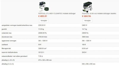

Beste forumleden,
Ik wil graag een stofzuiger aanschaffen van Festool en deze aansluiten op mijn afkorter de DeWalt DWS 778 (250mm blad) en andere zaken zoals invalzaag/ schuur/ schaaf en andere houtbewerkingsmachines.
Omdat Festool nu de Cashback actie heeft is het verschil qua prijs tussen de MIDI en de CTL26 niet zo groot meer.
Mensen met ervaring met beide machines welke machine zouden jullie aanschaffen?
Uiteraard heb ik zelf de specs bekeken, de zuigkracht is nagenoeg gelijk beide 240 mbar onderdruk, en midi heeft 3700 L/m en de CTL 26 heeft 3900L/m.
Verder is de CTL 26 wel iets groter/ zwaarder/ (onhandig groter?)
Ik ben een doe het zelver, de stofzuiger zal dan ook in huis en vooral tuin gebruikt worden en hoeft geen kilometers versleept te worden.
Alvast bedankt voor de vóór en tegens, adviezen & tips!:D

Je moet geen appels met peren vergelijken, de CTL 26 AC versie alleen is al €125 duurder dan de CTL 26 E.
Verschil Midi I en 26E is dan €145 incl. BTW (adviesprijzen).
Even googlen levert de volgende prijzen op:
Midi I €484 en CTL 26 E €570 incl. BTW. Verschil is nu nog maar €84.
Verschil is grotere stofzakinhoud alleen al waard.
Bij vaker transporteren en gebruik Bluetooth is de Midi I de juiste keuze.
