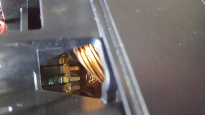

Heb de koolblokjes nog even eruit gehaald en de ronding er opnieuw in gemaakt met een buisje en schuurpapier omdat er redelijke groefjes inzaten..
Dit heeft ook niet geholpen..
Was zo blij met deze zaagmachine, nu laat hij me toch maar flink in de steek.. is meteen weer zn duur grapje als het dat anker is.. mits ik een klein onderdeeltje kan vervangen van het anker.. als dat kan en te achterhalen is..

Nee dat nog niet. Kom daar niet bij.
Dus moet dan het een en ander gaan demonteren. En zie nu niet zo snel hoe ik dat anker bloot krijg.
Hij ziet er wel redelijk zwart uit. Athans dat deel waar de blokjes over heen lopen.

Dat ziet er inderdaad vrij zwart uit, maar dat is niet het ergste zo te zien zitten er flinke groeven in. Dat is waarschijnlijk de oorzaak van het vonken en van het krachtverlies. Ben bang dat het toch echt je anker is. Enige wat je nog eens zou kunnen googelen is de mogelijkheid om het anker wat af te draaien. Ze halen dan een heel dun laagje van het kopere gedeelte af zodat dat weer honderd procent rond en ook glad is. Maar of dat bij dit anker ook kan en of het qua kosten rendabel is durf ik niet te zeggen.

Heeft net een storings monteur naar gekeken.. en het heeft waarschijnlijk toch met de koolborstels te maken..
