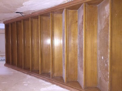

Ik zit met enkele vragen ivm Festool gereedschap.
1. Ik ben van plan een Festool Rotex 90 of een ETS 125 aan te schaffen. Welke is de meest all-round schuurmachine?
Ik zou hem gaan gebruiken om een oude verflaag van een trap te schuren, een plafond te schuren en hout te bewerken.

Neen, de plafond (mdf panelen die gelijk moeten geschuurd worden om naadloos te worden)en trap zullen eenmalige klussen worden. Ik zal de schuurmachine later vooral gebruiken om pallethout, vuren en multiplex te schuren. Daarom dat ik ook neig naar de ETS 150/5, omdat deze veelzijdiger lijkt.
Maar hoe schuur ik dan de randen van mijn trap :-s Hoe meer ik op onderzoek uitga, hoe moeilijker het wordt :)

Koop eventueel een verfkrabber om bij de randen en de hoeken te kunnen voor het grovere werk en daarna met een schuurblokje op de hand met dezelfde korrel als waar je de rest van de trap mee doet.
Het zijn alleen de randen dus da's niet zoveel werk

Voor de trap is een rotex ideaal, maar zoals je aangaf heb je daarna vooral werkzaamheden met grotere oppervlakte, dat is met rotex 90 niet handig, is er in je vriendenkring niet iemand met een simpele mouse? dan wel een multitool daar kan je vaak schuurpapier op krijgen ( is niet ideaal, maar voor 1 trap hobbymatig schuren is dat te doen).

@Elroy ik heb uiteindelijk toch de RO90 besteld. Na nog wat onderzoek leek mij dat de beste om de trap en deuren te schuren.

Gebruik bij de Rotex altijd het beschermkapje voor je ronde schijf om te voorkomen dat je elke keer nieuwe opzetstukken nodig hebt en daarnaast je schuurpapier langer meegaat, helemaal met een akelige trap.
