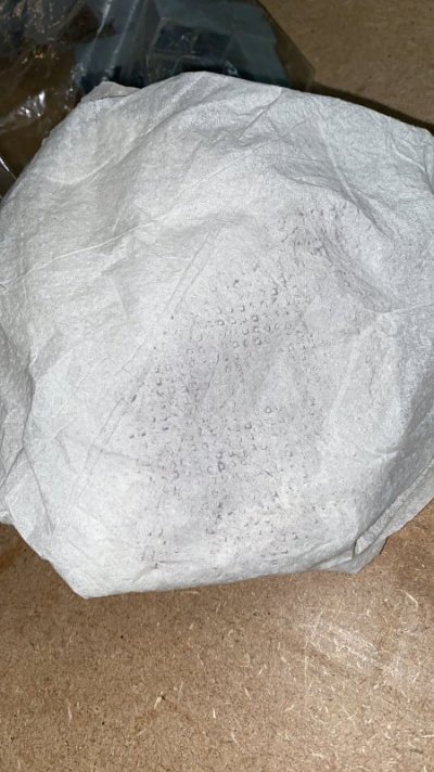

Ja ik heb het ook gekocht nav die youtube test. En het schuurt ook goed alleen vind ik dat er veel stof op het werkstuk achter blijft.

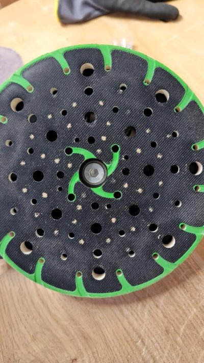

Het probleem zit er naar mijn mening in dat de gaten niet goed overeenkomen. Dat zou beter kunnen gaan met een tussenzool ertussen.
Denk ik ook Wim.
Ik heb nu een tussenzool van Festool en geen enkel probleem.

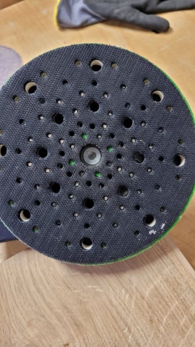

Ik heb dezelfde tussenpad en de gaten komen niet helemaal overeen met die van de machine zelf, op sommige plekken heeft de tussenpad wel gaten waar de machine ze niet heeft en andersom

@Nova als jij dus de tussenpad met 3m Xtract gaas gebruikt, dan veeg je daarna geen stof meer van je werkstuk zoals de foto die ik eerder postte?
Bekijk bijlage 125120Bekijk bijlage 125121
Ik zal eerdaags een stukje schuren en er een foto hiervan plaatsen, komende 3 dagen andere verplichtingen.

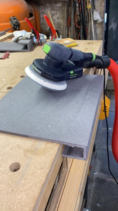

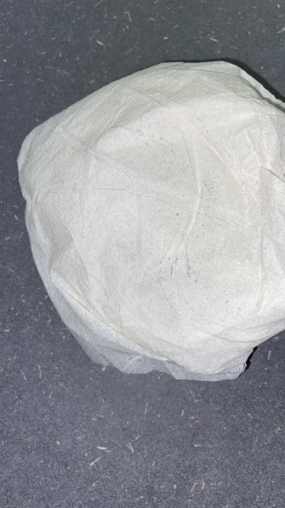

De foto's hierboven, met meer reststof op het werkstuk na gebruik van 3M 710w herken ik ook.
Gevingerlast eiken panelen na 1e keer lakken opgeschuurd met festool granat en 3m 710w.
Hoewel de granat eerder scherpte lijkt te verliezen (en dus eerder dicht schuurt dan materiaal afneemt) blijft er na de 710w echt een witte stof waas achter.
Stofafzuiging in beide gevallen gelijk. Bij de 3m overweeg ik toch sterk om alsnog m'n stofmasker te gebruiken.
Ik ben benieuwd of dit verschijnsel zich met hout schuren (ipv lak) ook voordoet. Zou toch een minnetje voor de 3m zijn.
