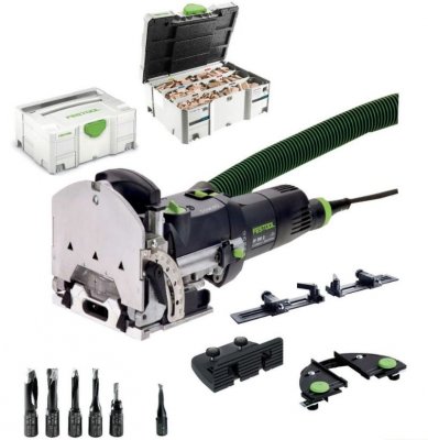

Na lang wikken en wegen ga ik waarschijnlijk binnenkort een Festool Domino aanschaffen, de DF500Q.
Ik heb nu een (B-merk) lammello, maar daarmee krijg ik de verbindingen niet echt lekker uitgelijnd. De machine is niet echt lekker uit te lijnen en door het draaiende blad verschuift de sleuf ook regelmatig. En de verbindingen zijn ruim waardoor je met het klemmen nog moet opletten. En dat lijkt nu net het grote voordeel van de domino. Is hij inderdaad zo makkelijk?
Maar ik twijfel welke frezen en verbindingsdomino's ik erbij ga gebruiken en dus bestellen.
Standaard zit er de frees 5 mm bij, maar is dat wel de meest gebruikte?
En om er nu meteen de systainer met het complete assortiment bij te halen, is dat een beetje overkill of gebruiken jullie in de praktijk toch bijna alle maten?
(Hoeveel stuks van iedere maat zitten er trouwens in die systainer, dat kon ik nergens terugvinden)?
Ik zal 'm in eerste instantie gaan gebruiken om een tafel, een tv-meubel en enkele bijzettafels (boomstamschijven met poten eronder) mee te maken, maar verder allerlei meubelbouw. Na een paar avonden youtube heb ik al zoveel projecten die me leuk lijken...

Ik heb een 4-tal jaar geleden (2dehands) een ongebruikte DF500 gekocht met het volledige assortiment frezen en domino's erbij. Er is in die tijd geen enkele maat ongebruikt gebleven. De 10 mm voor grotere meubels, 8 en 6 mm voor plaatmateriaal en kleinere meubels, 5 en 4 mm voor doosjes, klein spul, uitlijnen van hardhouten lijstjes rond multiplex platen, etc etc. Ik zou zeker de complete set erbij nemen! Kost ook minder dan wanneer je de freesjes apart zou bijkopen.
PS:
• Inhoud 450 4 x 20 mm, 225 5 x 30 mm, 150 6 x 40 mm, 100 8 x 40 mm, 75 8 x 50 mm, 60 10 x 50 mm

in de systainer set
zitten een zwik van alle soorten domino's en ook meteen alle frezen die los >30-35 kosten (iirc)
  • 450 4 x 20 mm
  • 225 5 x 30 mm
  • 150 6 x 40 mm
  • 100 8 x 40 mm
  • 75 8 x 50 mm
  • 60 10 x 50 mm
  • 5 x DOMINO frees 4, 5, 6, 8, 10 mm
het is een beste uitgave maar los kopen is volgens mij echt een heel stuk duurder.
ik gebruik het liefst forse domino's, in 18mm V313 MDF gebruik ik voornamelijk 8x40

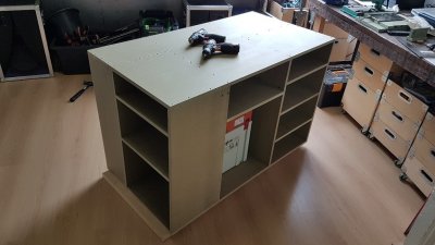

Die 8mm in 18mm plaatmateriaal is wel al nipt. Je houdt zo steeds minder 'vlees' over rond de domino, 1/3 van de dikte vh materiaal is zowat de limiet. In massief materiaal zou ik ook nog wel groter durven, maar MDF of meubelpaneel of.. heeft structureel te weinig sterkte om daar de limieten op te zoeken. Als je die dikte vooral toepast met als doel een groter lijmoppervlak te krijgen, zou ik zelf eerder 2x 5 of 6 mm domino's gebruiken ipv 1x 8 mm.
dat doe ik natuurlijk niet zonder overwegingen ivm de door jouw genoemde sterkte :)
daarbij gebruik ik V313 kwaliteits MDF en geen karton van de gamma, dat scheelt al een heleboel.
De plankjes die je hier ziet zitten elk met 4 stuks 8x40 domino vast, komen systainers in met hun inhoud, dus dat valt met de belasting reuze mee.
op foto 2 zie je boven de Metabo systainer de domino gaten zitten. Ik gebruik namelijk de systainer met een plankerop als "spacer" om de dominos allemaal in situ op dezelfde hoogte te zetten.
Het karkas waar de planken zin gaan is derhalve ook nog niet verlijmd, de verlijming doe ik bij het in elkaar zetten, dan worden de plankjes ook meteen ingesloten met de dominos
Dit is de onderkast van mijn werkbank waarboven op nog een torsion box komt.
