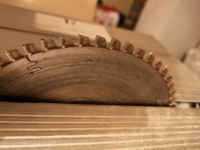

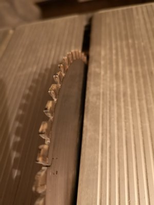

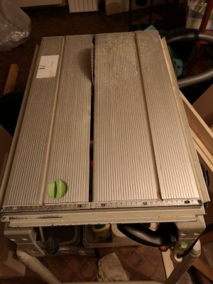

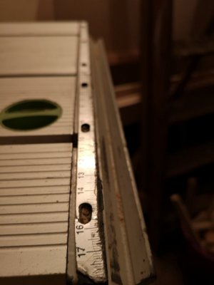

Hier zijn een aantal foto's.
Ik heb ze 560€ betaald, wat uiteindelijk nog wat aan de dure kant was. Hoe gaan die dingen als je enthousiast bent om van start te gaan :)
Zoals je kan zien is er wat beschadiging aan de 'meetlat', dat is wel spijtig. Iemand een idee of dit makkelijk te bestellen valt? Voor de rest ziet de tafel er nog goed uit vind ik.
Extra vraag: hoe zie je of het zaagblad versleten is?
IMG_20180830_220704.jpgIMG_20180830_220619.jpgIMG_20180830_220521.jpgIMG_20180830_220449.jpg
Ik zou het zaagblad er af halen, en dan spuit je op beide kanten ovenreiniger even in laten trekken, en afspoelen met water, en je blad is als nieuw. Zo gaat alle hars en andere vuiligheid van het zaagblad.
