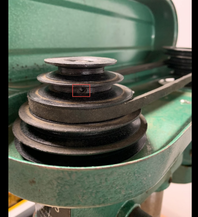

Hallo, ik heb ook zojuist de ferm fm-13 tweedehands aangeschaft, maar als ik een 10mm boortje in vuren hout wil boren dan loopt ie al vast. De motor en de riem draaien wel maar de boorschaft blijft staan. De riem ligt helemaal onder (meeste tractie toch?) heeft iemand een idee waar dit door kan komen?
AvdLinden
30 apr 2014
581
132
Ik heb een vergelijkbaar ding van de aldi. Daarbij moet je de riem wel flink spannen. Ik zet er altijd ff een bandenlichter tussen.

Bedankt voor het meedenken. Ondertussen heb ik gelukkig het probleem ontdekt. Er zit een inbus schroefje op de ring waar de riem overheen loopt. Die moest ik aandraaien en nu draait de schaft mooi mee. Vast heel logisch voor de meeste :rolleyes:.
De motor zal inderdaad vast zwakjes zijn, maar voor mij is het beter dan niets. Prima om mee te beginnen hoop ik.
dank!

Bekend probleem, dit heb ik ook gehad in het begin. NA het aandraaien van dit schroefje ging het een stuk beter.
Succes ermee!

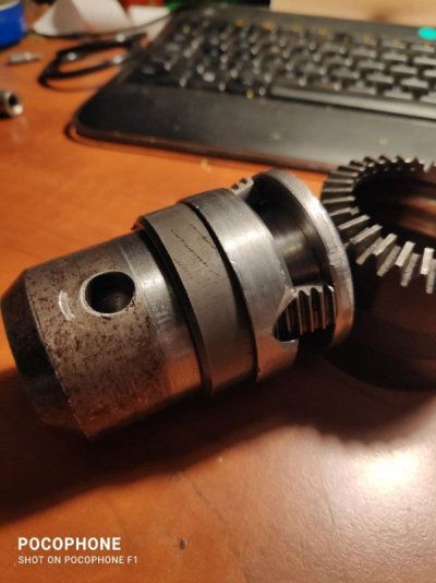

Ik krijg de tanden niet uit de boorkop verwijdert voor inspectie en onderhoud, er zit te veel spelling op het puntje van de boor. Ik moet alles uitsluiten en de versleten boorkop is verdachte nr1.
Deze Ferm FM-10 is uit de jaren 1980 en documentatie is nogal schaars, de enige Ferms die er nog zijn die zwerven hier. Wie o wie kan mij uitleggen hoe ik die ring kan verwijderen die de tanden op hun plek houden ?
Bij 98% van de boorkoppen kun je die ring gewoon uitnemen en dan heb je 2 helften die bij elkaar horen. Die zijn gebroken in de fabriek en dat hoort zo.

ps: Dat imbus schroefje mist bij mij ook en soms slipt ie wel ja ... zal het meteen vervangen en goed doen.

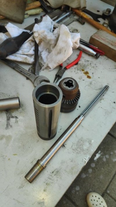

Ik maar denken dat dat lag aan de versleten tanden .... of het niet goed aandraaien met de sleutel op 3 punten ipv 1.spindelFM-10.jpg
Het is dus ook best jammer dat ik straks verplicht ben om een nieuwe as te kopen omdat die taper daar op vast zit. Dan word een nieuwe taper een zeer dure taper. De lagers zijn waarschijnlijk nog nooit vervangen, dus dat ga ik zeker doen die liggen er al uit dat is nu nog een eitje.
