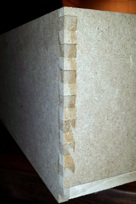

ook goed te gebruiken voor...
zelf gebruik ik dit ook; heb geen 'mooi' voorbeeld bij de hand maar bijv. voor het maken van laden is dit heel bruikbaar, zeker bij wat grotere aantallen (je hebt hiervoor een eenvoudige 'mal' nodig; stukje resthout en een deuvel is al voldoende)

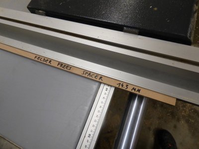

Ik was gisteren weer aan het frezen hiermee en ik stoorde mij aan het feit dat het afstellen van de parallelgeleider nogal omslachtig was. Minimum 3-4 tests zijn nodig bij iedere her-instelling om de afstand exact juist te krijgen.
Ik moest namelijk groeven maken op 14 verschillende afstanden op een 20-tal platen, dan ben je tientallen minuten bezig met afstellen en rekenen. Plus een hele berg aan teststukken.
Toen kreeg ik een idee zo eenvoudig dat ik me ervoor schaam dat ik het niet eerder gedaan heb!
Gewoon een lat maken die exact het verschil opvult, ik wist dat het ergens tussen 14 en 15mm lag dus heb ik een lat zitten schaven totdat ze exact de spatie opvulde. Wat uiteindelijk 14,3mm is.
Wil ik bijvoorbeeld een groef maken op 70mm van de boord, dan leg ik die lat tegen de aanslag en stel die af tot ik 70mm aflees langs de lat, gedaan met rekenen en bijstellen!
