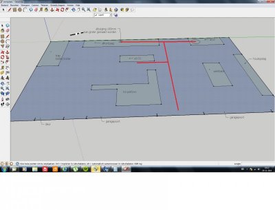

beste mensen,
Ik ga binnenkort krachtstroom aanleggen en een nieuwe stofafzuiger plaatsen aan een vast buizenstelsel.
Welke raden jullie aan?
Felder af 22 - 160mm 3200m3/u
of de robland DC 2300 - 150mm met volgens alles ook 3200m3/u?
zowiezo een dubbelzaks afzuiger met een max vermogen van 3pk anders heb ik niet voldoende vermogen over voor evt andere machines. ik krijg een 16a krachtstroom aansluiting.
er komt een afkortzaag, tafelzaag, vlak vandiktebank, en een stationaire frees aan te hangen.
ik hoor graag jullie ervaringen.
In de bijlage een (oudere) schets van hoe alles komt te staan, hier staat een hammer b3 perform op maar die aankoop gaat niet door ivm budget. er komt een losse (formaat)zaagtafel te staan en een losse frees.
    71 KB · Weergaven: 371

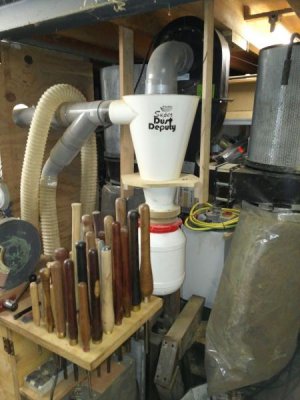

Ik heb voor het afzuigen van schuurstof van de draaibank (en dus niet voor spanen) een Huvema Favorit DC3 - die is identiek aan die van Robland. Hij heeft fijnstoffilters en geen zakken.
Omdat de fijnstoffilters van de Huvema, die ik gebruikt kocht, vol zaten met ik schat een kilo of 10 MDF prut, en het een heel werk was omdat weer schoon te krijgen (en wie zuigt er stof af als je de stofafzuiger schoon maakt?), heb ik uiteindelijk besloten er een Super Dust Deputy voor te hangen
http://www.sorotec.de/shop/Dust-Extraction/Dust-Deputy-297/Super-Dust-Deputy-Steel.html
Om te zorgen dat dat allemaal met zo min mogelijk bochten paste, heb ik de DC3 zo omgebouwd dat de motor boven tussen de filters hangt in plaats van onder de filters. Dan een 160 mm bocht van de cycloon naar de motor, en vanaf de cycloon 125 mm buis. Het zuigt prima. Aan de cycloon hangt een 30 liter witte voerton, en na 4 voertonnen met stof is er net wat zichtbaar in de zakken. Dat betekent dat de filters ook niet meer zo vies worden. Als ik een hand krullen er in gooi, dan hoor ik ze in de cycloon rammelen, dus als er onverhoopt een keer iets mee gaat wat de impeller zou kunnen beschadigen, dan blijft dat ook in de cycloon hangen.
Last van lekkage heb ik niet, hoewel ik wel de 500 mm slangenklemmen van Huvema moest vervangen - die waren voor het rubber van de fijnstoffilters te klein. Nieuwe slangenklemmen van plastic voldoen beter.

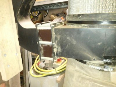

Hier 2 foto's
Dit is de afzuiger, ondersteboven aan het plafond gehangen (dat was nog een beste klus, trouwens, in mijn eentje).
De ring tussen cycloon en voerton is van 4 lagen mdf, dat soort ronde zaken zijn gemakkelijk als je een draaibank hebt.
Om te voorkomen dat de draaibare hendels bovenaan die het filter schoonkloppen tegen de pomp vastlopen, heb
ik er een klein (8 cm) verlengstukje tussen gemaakt van betonplex (met tochtstrip, zodat het niet lekt).
Er komt trouwens ook een Dust Deputy met 6" in- en uitgang, maar die is in Europa nog niet leverbaar. Transport vanuit Canada is me op zo'n 400 euro geoffreerd, dus alleen de verzending. Dat was me toch iets te gek.

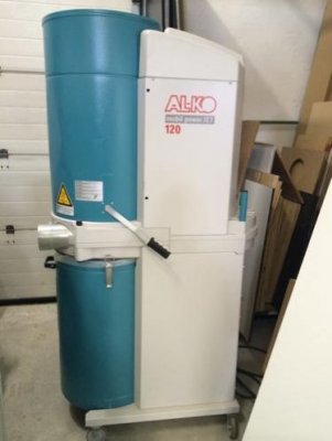

nu op marktplaats een 1000m3 onderdrukafzuiger niet groter dan een zakuitvoering afzuiger.
bieden vanaf 650eu, is voldoende als je een machine tegelijk gebruikt.
http://www.marktplaats.nl/a/doe-het...84ef0ece270f44503df9f8598c624&previousPage=lr
Bekijk bijlage 24432

Als je het type plaatje bekijkt 1120m3 met een 2,2kW motor tov je huidige 720watt is 4x meer kracht om die 5 meter meer lengte op te vangen.
opvangbak 135liter geen gekloot met losse zakken etc.
het tikt al je wensen aan binnen budget, is een bekende en gewaardeerde producent.
voor mij een nobrainer en bij verkoop ontvang je je geld zeker terug
nieuwprijs in duitsland circa 2200eu 2dehands op ebay.de rond de 1200eu.
