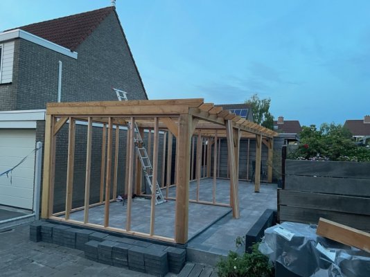

Hoi allen!
Ik ben bij mijn moeder een overkapping aan het bouwen van 9,80x3,25 met overstek aan de voorzijde van 25cm.
Nu heb ik de basis staan en ben ik begonnen met het plaatsen van het tegelwerk waar Zweeds Rabat tegenaan komt. Daarbij kwam ik er achter dat op 1 van de palen nog best veel speling zit, meer als gehoopt.
Op 3 van de 4 palen komen muren waar ik schoren in verwerk, maar deel blijft open. Echter bestaat de ringbalk hier niet uit 1 lengte, maar uit 2 delen. Als ik hier tegenaan dus zit er een paar cm speling in.
Op 1 tussenwand ontbreken de schoren nog, dus dat zal iets schelen. Op de uiteinden zijn de schoren al wel geplaatst.
Op de gordingen komt dakbeschot van 17cm breed, en de gordingen liggen ongeveer om de 55cm.
Zal het plaatsen van het Zweeds Rabat op de regels en het plaatsen van het dakbeschot/boeiboord zorgen voor extra stevigheid? Of zal ik toch op de paal zonder schoren een extra paal moeten plaatsen van voor naar achter en hier schoren bijplaatsen?
Graag jullie mening/tips/advies!!
Bij voorbaat dank 😀👌🏻

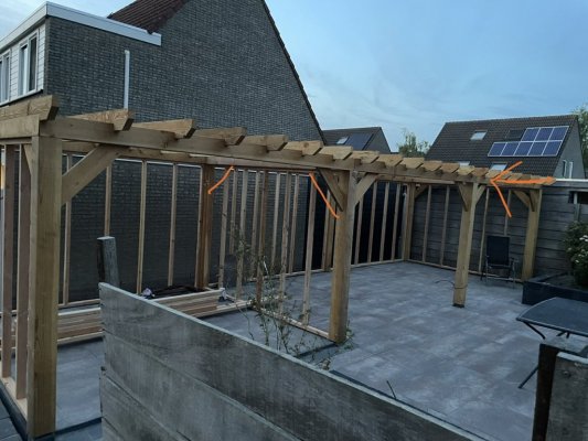

Eerst maar eens kijken hoe het is na alle betimmeringen. Lijkt me dan al een solide geheel te zijn. Zo niet kun je altijd nog een schoor er in zetten.
peterdorn
1 dec 2019
406
175
Leeuwarden
Achteraf een schoor plaatsen zal lastiger worden. Er zit namelijk geen ringbalk tussen deze 2 palen, en daarmee dus ook geen mogelijkheid een schoor op te bevestigen. Zodra het dak er op zit zal het ook lastiger worden nog een ringbalk bij te plaatsen, maar zeker niet onmogelijk. Ik zal eerst alle schoren op hun plek zetten en de eerste wanden voorzien van zweeds rabat. Dan maar eens kijken hoe we er voor staan!

Als je horizontale beweging bedoeld in de richting van de pijl die je hebt getekend, dan zal pas bij het dakbeschot deze beweging er uit zijn. Daar krijg je een stug vlak van.
