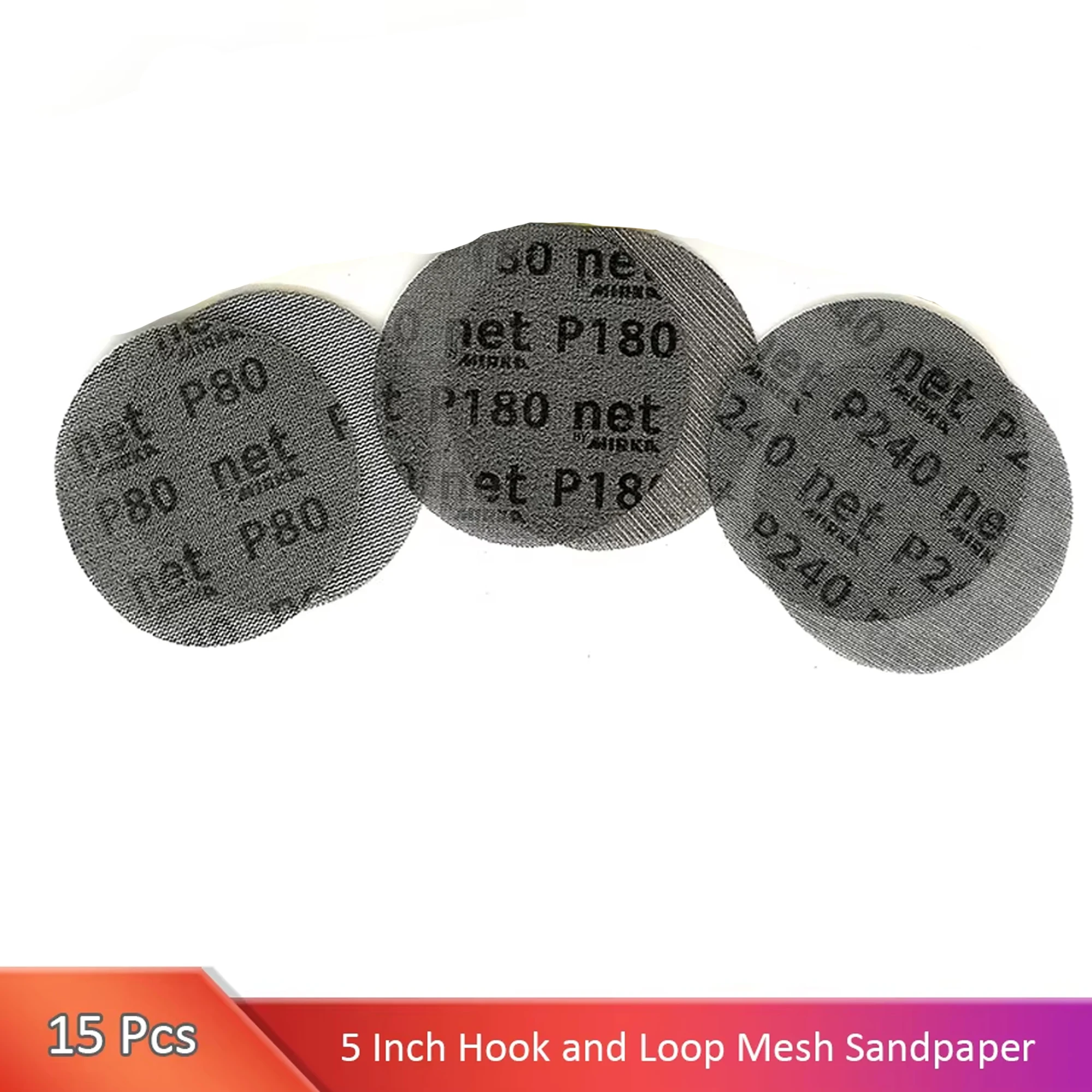

Daarnaast heb ik laatst een set schuurgaas gekocht vanuit China en daar staat ook doodleuk 'Mirka' op...... Een set van 15 stuks (3 van iedere korrel) voor €7. Ook al zouden ze half zo goed werken is het nog een goede koop.

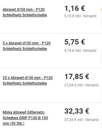

De kleinverpakkingen lijken een goede deal, maar dan betaal je 1,5 euro per stuk. Als je ze per 25 koopt betaal je ze 68 cent per stuk en per 50 vellen 64 cent per stuk. Via Idealo.de bekeken:
Als je 3 kleinverpakkingen koopt heb je voor 45 euro 30 schuurschijven, als je ze 3 x 25 stuks koopt heb je voor 53,5 euro 75 schuurschijven. Een no-brainer lijkt me!

Idealo zegt niet alles. Vaak leveren de 'goedkoopste' aanbieders niet buiten Duitsland, is mijn ervaring. Maar het is de moeite waard om het uit te zoeken.
Klopt, ik heb het zelf wel nog maar 1 keer aan de hand gehad.
Als Autonet niet zou onderdoen kosten ze nog eens een 30% per stuk minder... Misschien wel het proberen waard.
