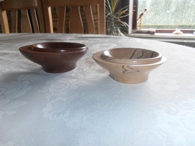

Hier het eindresultaat waarvan de stappen volgen hoe het werd gerealiseerd.

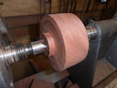

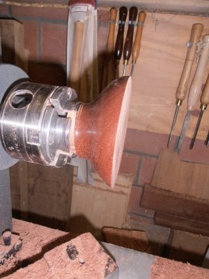

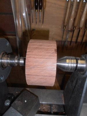

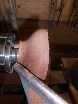

Opspannen tussen de centerpunten.
Een kraagje aandraaien om in een klauwkop te kunnen plaatsen plus op een zo groot mogelijke diameter grof draaien (+/- 112 mm).

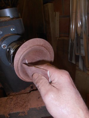

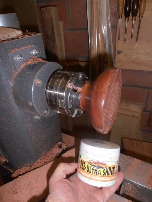

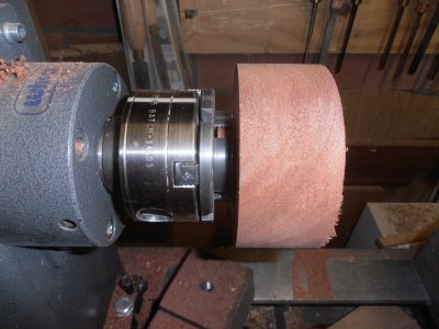

Meranti blok in de klauwkop plaatsen.

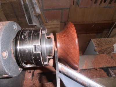

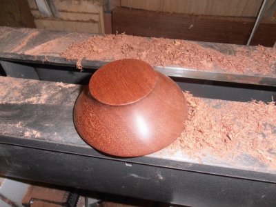

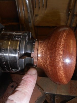

Vorm draaien die de onderkant van het schaaltje moet worden.

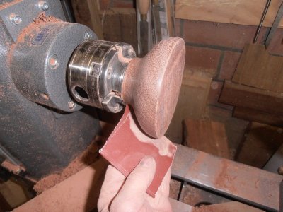

De vorm schuren tot korrel 400.

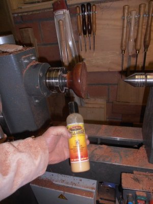

Afwerken met shellawax.

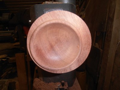

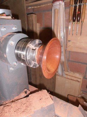

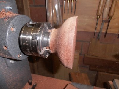

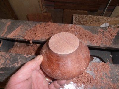

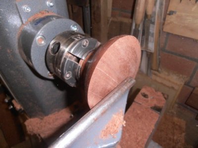

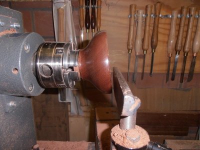

Werkstuk wat schuin opspannen in de klauwplaat. Dit is ongeveer een 6 à 7 mm verplaatst geweest.
De voorkant vlak draaien en hier moet men zeker attent zijn;
Er moet op een tamelijke hoge snelheid gewerkt worden om het happen te vermijden van uw beitel.
Voeling is hier ook een must.

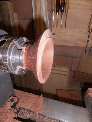

De binnenvorm draaien en weer is er hier zeker een concentratie bij nodig wegens het werkstuk die excentrisch draait.
Binnenvorm schuren tot korrel 400 en afwerken met shellawax.

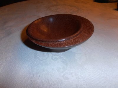

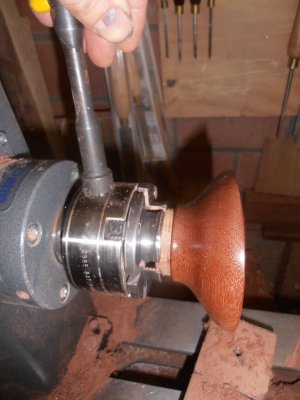

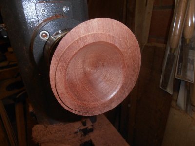

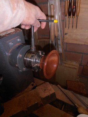

Werkstuk uit de klauwkop nemen en weer recht plaatsen om te kunnen los/afdraaien.
Aan de ingeperste groefjes van de bekken die zich afgetekend hebben is dit zeer gemakkelijk om recht te plaatsen.

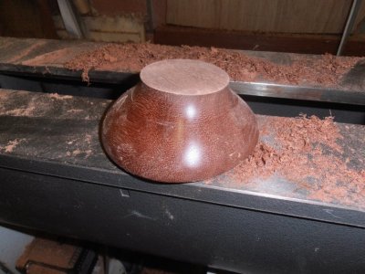

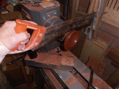

Los/afdraaien werkstuk tot een zekere diepte.
Als laatste bewerking om het werkstuk los te maken werd het laatste deeltje afgezaagd met een rugzaag;
De draaibank stond op dit moment niet aan.
Het afzagen werd voornamelijk gedaan uit veiligheidsredenen doordat het werkstuk excentrisch draait. Het is dus niet vast te nemen al draaiend.
Laatste restje wegsnijden met de hand en wat schuren om vervolgens af te werken met shellawax.
De bedoeling is nu om nog een groter exemplaar te maken met nog wat meer details aan.
Het eindresultaat krijg je dan ook te zien binnenkort.

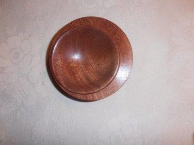

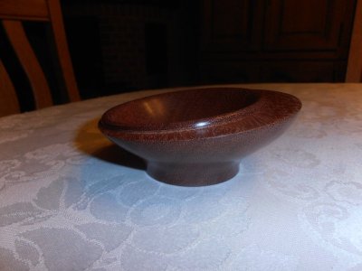

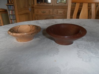

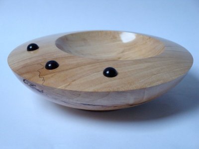

Mooi schaaltje Didier, ondanks het saaie meranti. Met shellawax krijgt het toch een warme gloed.
Hier een alternatief van een excentrische schaal, toen gedraaid naar een voorbeeld va Nick Agar.
Nico,
Mijn schaaltje leunt enorm dicht bij wat u hier toont Nico ondanks dat het een improvisatie was van me.
Een ander stuk hout zoals iets die vervuurd zou zijn had beter gekund, maar dit zal het volgende worden denk ik.
Trouwens het schaaltje van u is ook heel top hoor met een zeer mooie afwerking.
Die knopjes hebben zeker iets.
Groetjes Nico vanuit West-Vlaanderen.

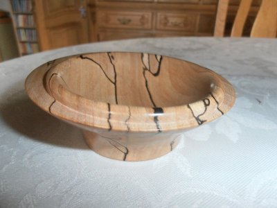

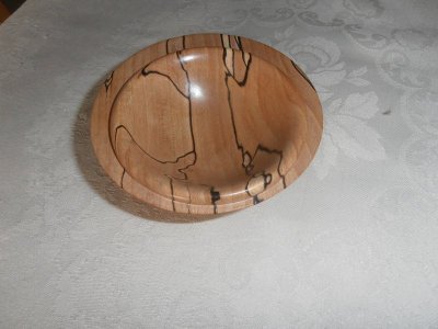

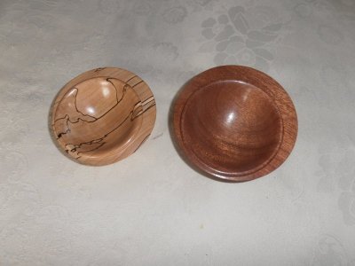

Vandaag nog een tweede mini excentrisch schaaltje gemaakt uit vervuurde beuk.
Deze heeft een diameter van 100 mm.
Mijn stuk was iets kleiner tegenover het eerste uit meranti.
Ik moet toegeven dat dit kleine dingetje toch verslavend aan het worden is éénmaal je ermee bezig bent.
Een aanrader om eens zelf te proberen en vergeet uw resultaat niet te plaatsen op deze forum.
Succes ermee.
Beste Didier,
Wat een sublieme schaaltjes. Vond ik die meranti al mooi, die beuk met slaap is prachtig.
Zo zie je maar weer, het zijn niet altijd de grote dingen die het doen :cool:.
Ik heb zelf nog niet echt met hout gewerkt waar slaap in zit maar het is echt prachtig hoe de natuur die structuur in het hout kan aanbrengen.
Gr Edwin

Laat ik nou eens met een genuanceerde mening komen. Ik vind beuk met slaap (vervuurde beuk) prachtig, maar het hout heeft naar mijn mening geen kunstgrepen nodig om dit tot z'n recht te laten komen. Het merantie schaaltje is mooi. Het "off centre" gedraaide deel is mooi omdat het hout weinig aandacht vraagt. Het schaaltje van beuk is ook mooi maar heeft het "off centre" deel niet nodig...
Ach het is maar een mening... en ze zijn beide prachtig afgewerkt.
