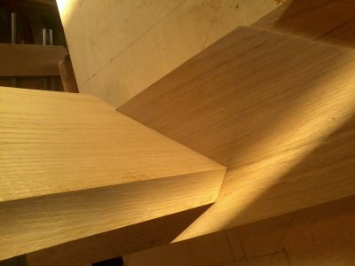

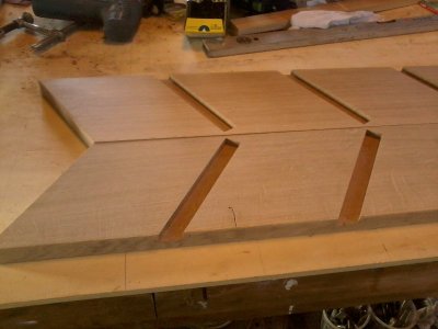

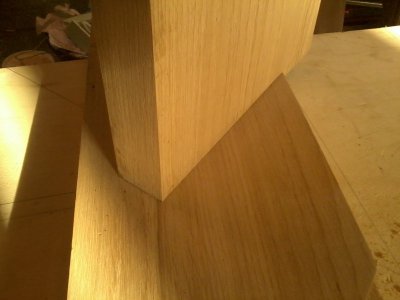

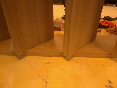

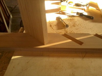

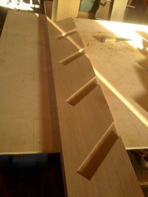

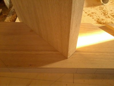

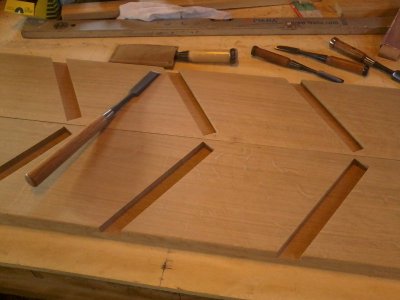

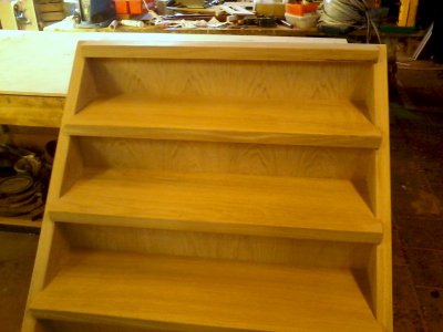

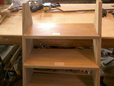

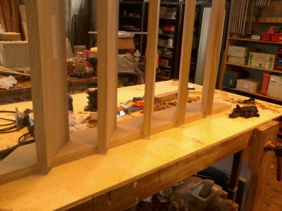

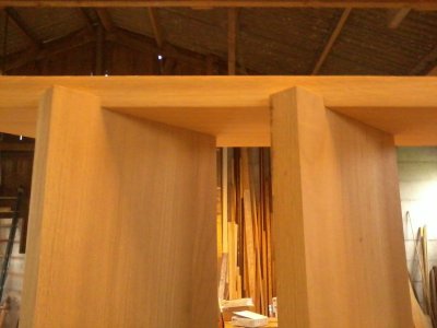

Voor het woonschip dat bijna klaar is. Ik wil gaan frezen, kapt de bovenfrees ermee. Kortsluiting en de rook kwam er uit. Wachten kan niet want we zitten met een deadline dus dan maar met het handje. Dit is trouwens wanneer een Japanse beitel zijn meerwaarde bewijst. De sleuven voor beide trapbomen ingekapt en mijn atsunomi is nog net zo scherp en als toen ik 'm gisteren aan het eind van de dag sleep.

Mijn werkgever was de hele dag weg, ik kon 'm ook niet telefonisch bereiken en de trap moet morgen af zijn want de boot vertrekt maandag. Ik had niet veel keus. Dit was ook niet verkeerd hoor. Verstand op nul en lekker meppen :p

Fraai gedaan! Mag ik vragen hoe lang je doet over zo'n klus met de hand?
Ik ben net iets meer dan 2 uren bezig geweest met het uitkappen van de sleuven voor de treden.
wauw geweldig,
wat voor soort hout is dat trouwens?
Dit is wit eiken.

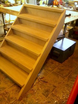

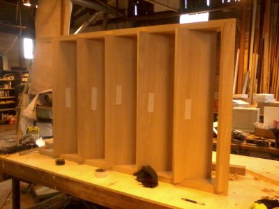

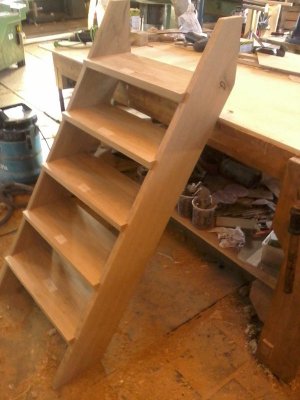

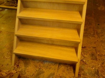

Vandaag de sleuven voor de stootborden in de onderkant van de treden gefreesd op de freesbank. Daarna alles opgeschuurd en de trap in elkaar gelijmd. Morgenvroeg nog even de stootborden monteren en dan is ie klaar.

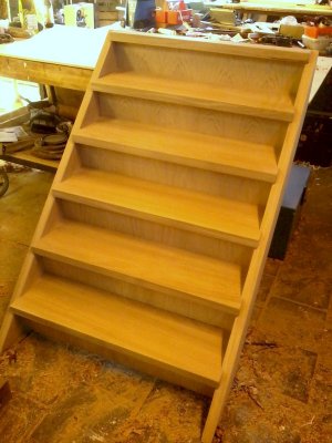

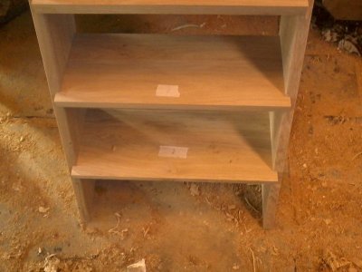

En trap nummer 2, van de keuken naar de stuurhut. Er zitten jammer genoeg wel een paar lelijke plekken in het hout maar de klant heeft het zelf geleverd en is tevreden. Zelf zou ik het afwijzen. Deze treden krijgen een rubberen anti-slip strip omdat hij steiler is.
