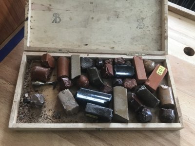

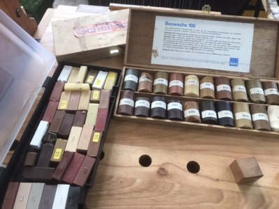

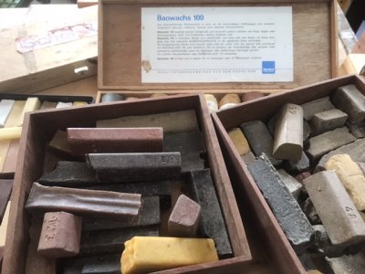

In Europa bekend als stopwas en harde stopwas. Zijn te verkrijgen in diverse kwaliteiten en overlakbaar Bv bij de Baptist staafjes kosten ongeveer 7 euro per stuk in diverse kleuren.
voor reparatie aangepolitoerde oppervlakte gebruik je shelack staafjes deze kun je alleen smelten. De zachte was staafjes kun je zo gebruiken met een stophoutje de harde was staafjes dien je te smelten.
hier wat foto’s
laatste foto shellack staafjes.

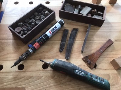

hier zie je wat stophoutjes die je gebruikt om de was in de beschadiging te duwen en daarna vlak te strijken.
de harde was smelt je met een bout eerst deed ik dit met een soldeerbout nu gebruik ik alleen nog een gas boutje en accu boutje. Werkt fijn zonder snoer.
het setje van de Lidl is leuk maar niet 100procent was, er zit wat meer kunststof in.
