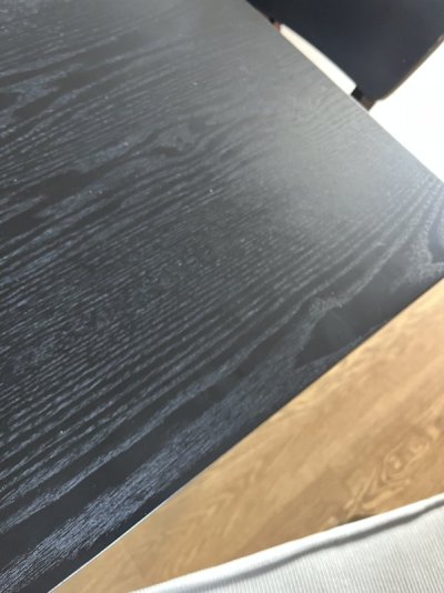

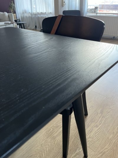

mijn 3 jaar oude eettafel van mdf met essenfineer is inmiddels lelijk geworden. Nu wil ik deze opknappen door het fineer te strippen en de poten (metaal) te spuiten. Tafel was niet heel duur, dus ik vermoed dat de fineerlaag erg dun is. Kleur is nu zwart, maar wil hem eigenlijk meer naar de oorspronkelijke houtkleur terugbrengen. Is dit een goed plan, of zeggen jullie doe maar niet :LOL: en nog tips om dit aan te pakken?

Wat Joris zegt is naast een nieuwe tafel of blad de enige optie als je een andere kleur wil.
Of je schuurt of schraapt hem licht en kleurt de tafel opnieuw zwart en geeft hem dan weer een afwerklaag.
Bsma
22 jan 2024
Dordrecht
als het zwart gekleurd fineer is ga je bij het schuren waarschijnlijk MDF te zien krijgen voor er ongekleurd fineer tevoorschijn komt.
ik zou dat niet riskeren.
als je echt een natuurlijk gekleurde tafel wil vrees ik dat opnieuw fineren de enige optie is.
