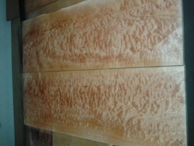

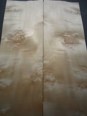

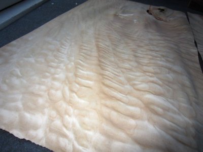

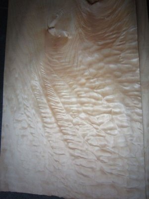

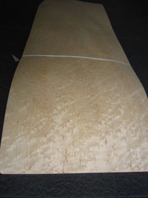

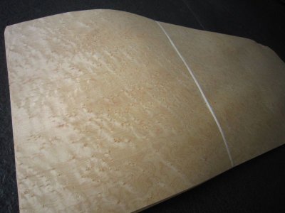

Ook ik vind het prachtig hout, om mee te werken en om te zien. Mijn werkbankblad is van hard maple. Maar er zijn ook prachtige spelingen van de natuur, zoals het gemoesterde erdoor of birds-eye maple en het gestreepte en gevlekte, oftewel het tigerstripe/flame en quilten maple.
