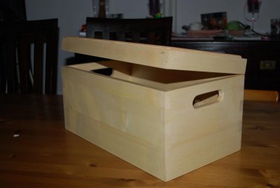

Hallo,
Een mooie kist heb je daar. Afgelopen jaar heb ik deze cursus ook gevolgd. Erg leuk werk was dat. Hier is mijn versie. Ik heb hem afgewerkt met blanke lak.

Dat was best een klus, vooral als je bij een lange kant de huizen weg hakt i.p.v. het hout er tussen.:D Mijn kist is daarom net 2 cm korter dan normaal.

Ze zeggen nog zo: maak de stukken die je weghakt zwart..... Leermomentje zullen we maar zeggen dan. Een troost: niemand ziet dattie korter is.
