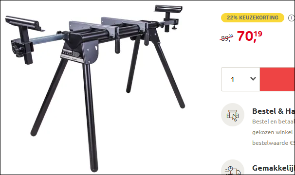

mij ook
het lijkt er op dat die ook bij bol staat, maar dan aan 160,50
het voordeel daar aan vind ik dat er rollen op de uitschuifbare verlengingen staan
het onderstel voor de afkortzaag kan je met een knelgreep vast zetten
of die 2 wielen aan de ene kant nuttig zijn, weet ik niet

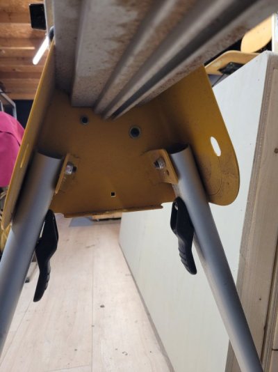

Degelijk genoeg? Gaat er op den duur iets uitlubberen/indeuken?
Heeft iemand mss wat detailfoto's van die zaken?

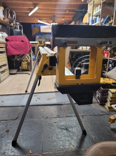

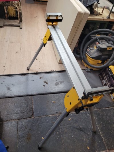

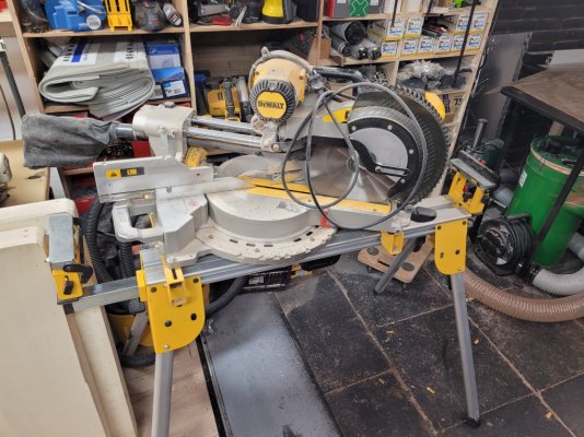

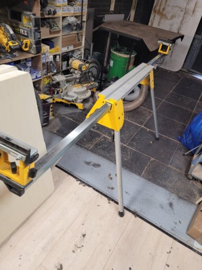

Na 3 jaar is de mijne nog heel.
Het is het enige wat ik niet vast snoer in me bus.
Dus degelijk vind ik hem zeker.
De verlenging zijn op hoogte afstelbaar
Ding zelf niet zijn vaste poten.
Als ik zo de schuur in ga zal ik effe een foto schieten.
