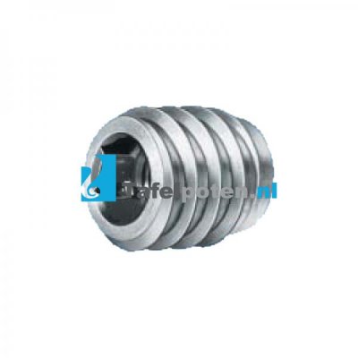

Is er iemand op dit forum die ervaring heeft met zogenaamde "speciaal ontwikkelde" opspanschroeven om het kraken van je trap tegen te gaan? Het lijken mij gewoon rampamoeren.... Hoor graag ervaringen.

snap niet goed waarom er een rampamoer wordt gebruikt...
een rampamoer draai je toch in een stuk hout "A" om er vervolgens iets anders "B" (hout, metaal,...) met een bout tegen te schroeven?
als je de fotos in de handleiding bekijkt van lamiwood dan gebruiken ze de rampamoer als een dikke schroef (zit zowel in trede als stootbord)
kan iemand wat extra uitleg geven?
thnx
Wim
boertje125
17 okt 2013
2.402
527
het is ook geen rampmoer.
je boort een gat door de trede tot waar het stootbord begint
draait daar de schroef in als je bij het stootbord komt (waar geen gat in zit) en je draait verder druk je de trede omhoog
wimpie
29 sep 2015
332
126
ok, nu snap ik het, logisch eigenlijk. thnx
boertje125
17 okt 2013
2.402
527
ik neem aan dat deze versie niet hol is zoals een rampmoer maar echt duidelijk kan ik dat ook niet zien

Update:
Heb RVS stelbouten besteld en bij de punt het schroefdraad weggeslepen. In het midden en eventueel links of rechts nogmaals door de trede geschroefd en zodanig dat het stootbord werd weggeduwd. Merendeel was verdwenen. bij twee treden nog iets maar na het plakken van de vloerbedekking was dit ook verdwenen. We gaan wel nu een vochtige periode in dus ben benieuwd of dit zo blijft. Tot nu toe erg tevreden!!
