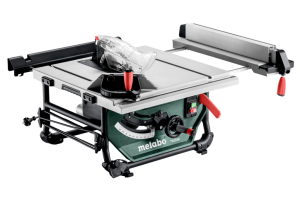

De kans bestaat dat ik mijn werkplaatsje moet gaan verhuizen naar een kleinere locatie, waar mijn trouwe tendotools TT1300 niet gaat passen. Ik ben me dus aan het orienteren naar een kleinere zaagtafel, met name de portable jobsite saws zoals men dat op youtube zegt. Van het internet mag ik geloven dan in deze categorie de dewalt 7942 de baas is (als we even de Mafells en festools vergeten). Maar goed, dat is ook nog een redelijk prijzig apparaat. Nu is mijn oog gevallen op de Metabo TS254M:1711014194485.png
Ik heb er nog niet zo veel over kunnen vinden als de bekendere dewalt en bosch zagen, maar dit leek mij een solide machientje.
Belangrijkste punten voor mij zijn:
  • mogelijkheid tot roltafel
  • softstart
  • zaaghoogte 80mm
  • redelijk bereik parallel, 520mm
  • prima stofafzuiging volgens reviews
  • makkelijk spouwmes hoogte veranderen
Niet geheel onbelangrijk, ik kom hierop omdat ik deze in een aanbieding had gespot voor €350!
Nu dus de vraag, wat vinden we hiervan? Is dit het koopje van de eeuw? is het oud ijzer in een groene jas?

Technisch gezien haalt deze de 80mm inderdaad maar of je daar met 1500w aan moet beginnen is een tweede (geen idee wat je plannen hiermee zijn natuurlijk). Een rolftafel zie ik hier ook niet direct als optie, maar een schuifbak in de sleuven maken werkt volgens mij ook prima. En oud ijzer... ik zie vooral ook heel veel plastic. Mijn mening over Metabo is niet heel positief, maar laat je daar vooral niet door leiden, N=1 enzo, er zijn zat mensen met hele lovende kritieken.
Als je niet meer plek hebt, moet je natuurlijk kiezen of delen, maar wellicht dat een DeWalt het prijsverschil wel waard is.
677 is niet weinig geld, maar je moet niet naar het hele bedrag kijken, alleen naar de meerprijs ten opzichte van de Metabo. En vraag je jezelf dan af waar je het gaat ontberen? Ik zie de DeWalt o.a. meer vermogen bieden, 5 jaar garantie en meer zaagdiepte zodat je ook met een slede die 80mm nog kunt halen.

Dank voor deze input! De zaaghoogte is vooral voor het af en toe schulpen van wat dikker spul. De breedte is voor mij minder van belang, voor grotere maten is er de invalzaag of de afkortzaag.
Dat de dewalt geen softstarter heeft is voor mij wel een nadeel, de toekomstige stroomsituatie is niet ideaal. Maar ik zag hier op het forum ook al een aantal mensen een softstarter naderhand inbouwen.
Het roltafeltje:
deze komt wat beter uit de verf volgens de reviews dan het ingebouwde tafeltje van de Bosch.

Hey als jij denkt dat dit de beste keus is moet je ervoor gaan :). Ik heb beiden niet staan dus ik haal mijn kennis puur uit reviews in deze. Ik zou wel kijken/overwegen of je ook nog afkortzaag zou plaatsen in die nieuwe werkplaats, de 'roltafel' op deze zaag lijkt me niet heel veel meer werkdiepte te geven dan een goeie afkortzaag en dan is de laatste wel nauwkeuriger en bruikbaarder qua lengtes, denk ik.

haha dat geldt voor mij ook, we moeten maar geloven wat het scherm zegt. Hoe ik het precies allemaal wil gaan doen weet ik ook nog niet. Ik verwacht ook wel iets mobieler te moeten zijn met het hele zwikkie (buiten werken dus). Ik moet bekennen dat ik nu ook op marktplaats zit te kijken naar gebruikte festool cs70's maar aan die prijs moet ik pas echt wennen...

Ik heb de Metabo TS254, de versie met het inklapbare onderstel. Ik heb het sinds 2019 naar volle tevredenheid. Destijds heb ik best wel van veel verschillende machines reviews en gebruikerservaringen gelezen en de Metabo kwam daar het beste uit. Daarmee bedoel ik dan dat over de vergelijkbare types van bijvoorbeeld Dewalt of Makita in de reviews al zoveel problematiek werd beschreven dat die eigenlijk bij voorbaat al afvielen. De zaaghoogte is ook mooi meegenomen. Ik zaag niet veel hout op maximale hoogte maar vuren balken van 70mm gaan er snel en comfortabel doorheen. De aanslag klemt goed en is goed na te stellen. De stofafzuiging is goed te noemen, niet 100% maar goed.
Al met al vind ik het voor het geld een goede machine en krijg je precies dat wat je betaald.
