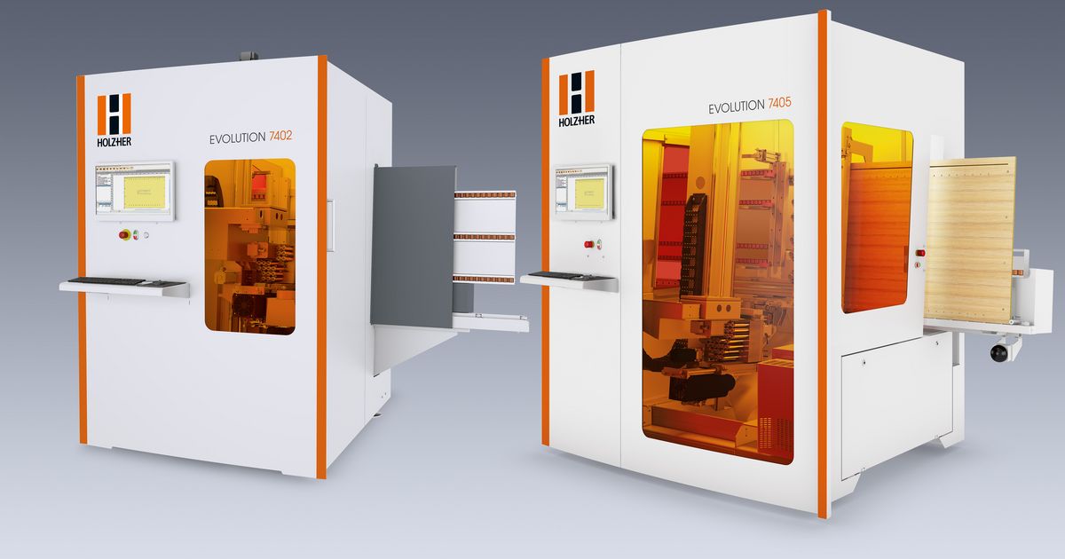

Hoi Allemaal,
Ik ben benieuwd of er hier ook houtbewerkers zijn die een verticale CNC hebben staan voor hun meubelwerk? Ik overweeg een gebruikte Holzher Evolution aan te schaffen om de stijgende hoeveelheid aanvragen aan te kunnen.
Er zijn voor mij 2 overwegingen om te kijken naar een verticale CNC en niet naar een horizontale cnc.
1: Ruimte, ik denk niet dat ik genoeg ruimte heb om een horizontale cnc kwijt te kunnen in mijn werkplaats.
2: gemakkelijk om deuvel en bijvoorbeeld clamex verbindingen te maken aan de kopse kanten.
Nu is mijn vraag hebben jullie ervaring met verticale CNC machines, zo ja, wat zijn de voor- en nadelen?
Zie ik nog dingen over het hoofd bij mijn overweging?
Alvast bedankt voor jullie inbreng!

Holzher Evolution
holzher is in de houtwereld een naam als een klok
dat ze (nu) bij weinig horen, wist ik niet
Mijn interesse in de Holzher is voornamelijk omdat dit de enige machine is die met 1 opspanning alle bewerkingen kan uitvoeren
in de info lees ik dat de maximum lengte zonder heropspannen 1.500 mm is
aanvulling
er zouden toch versies bestaan die grotere lengtes aankunnen
ik schat dat die machine boven het budget van de leden van dit forum zit
je kan bij de nl verkoper van holzher naar referenties vragen

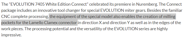

ik herinnerde mij dat sommige cnc's boringen kunnen doen voor de lamello clamex

(collega @rik vermeldt de mogelijkheid tot frezen voor de clamex op de holzher die hij op het oog heeft)
