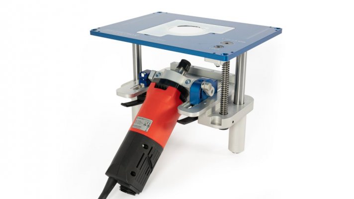

Momenteel ben ik de mogelijkheden aan het bekijken om een nieuwe freestafel samen te stellen. De freeslifts van Sauter zien er vernuftige exemplaren uit, vooral de laatste versie OFL 3.0 met kantelfunctie wekt mijn interesse:
Is er hier iemand die ervaring heeft of meer weet over de kwaliteit van deze of andere liftsystemen van Sauter shop?

Zelf heb ik geen ervaring mee met deze freesliften. Maar de andere spullen die ik van hun heb zijn zonder uitzondering van goede kwaliteit. Wat dat betreft hoef je jezelf geen zorgen te maken.
Kijk eens op het Youtube-kanaal van The Woodgrafter. Andy heeft pasgeleden een positieve review over deze freesliften geplaatst.

Petrolhead
4 mrt 2015
2.052
702
