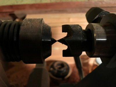

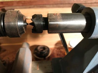

Nauwkeurigheid viel me enorm mee, gezien de slechte verhalen over HBM die hier ronddwalen op het forum.
Centers stonden nagenoeg helemaal perfect bij gesloten pinole, en bij volledig uitgedraaide pinole net iets minder (ruim binnen de mm). Dat was uit de doos, zal vanavond nog eens kijken wat de huige stand van zaken is na wat draaiuren.

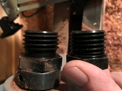

Adapters! Het is er niet één, maar het zijn er twee :) 1" 8 tpi en de ander M33. Heb niet de moeite genomen om de adapter eraf te halen om het origineel te meten.
Uitlijning van de gesloten pinole, niet helemaal exact, maar wat mij betreft nauwkeurig genoeg.
Foto's zijn beide zo ongunstig mogelijk genomen, om je een eerlijk beeld te geven!
Uitlijning van de volledig uitgedraaide pinole, spot on!
En nu ik zo zit te kijken naar de foto's zie ik dat ik mijn centers verkeerd om heb geplaatst voor de foto's, LOL, een mens kan niet alles goed doen :)
