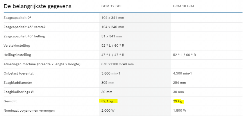

Die Bosch zagen zijn trouwens wel serieus zwaar, net even vergeleken met wat andere modellen. Als je voor zo eentje kiest, dan is het hebben van een vaste plek wel een redelijke must.
Ja ze zijn serious zwaar 29 en 32 kg, ik heb nu een gcm 800 en die zit rond de 20 kg. maar, ik heb daarover nagedacht. allereerst gebruik ik deze alleen bij mezelf dus gaat niet mee op karwei oid. de bedoeling is om deze een plek binnen te geven en wanneer ik deze toch buiten gebruik , denk aan uitbreiden pergola etc etc, dan kan deze op een liftkar om te vervoeren. Dragen of tillen is geen optie, gaan we niet aan beginnen.

Ik kan me vergissen, maar de GCM 10 is nog redelijk nieuw volgens mij. Dus de prijzen zullen nog relatief dicht bij de adviesprijs liggen, en de inderdaad nog niet veel shops die hem hebben. Als de verkrijgbaarheid beter wordt, dan dalen de prijzen ook wel. Maarja, dan moet je er op wachten. En bij mij werkt het meestal zo, dat als ik eenmaal mijn zinnen heb gezet op een nieuwe tool, dat ik deze ook het liefst zo snel mogelijk in handen heb.
De GCM 12 is er al jaren en idd wordt vrijwel overal verkocht, de GCM 10 GDJ is er korter.Kwam onlangs een uitgebreide test tegen over deze op youtube. echter, gewicht scheelt maar 3 kg, en de prijzen liggen dicht bij elkaar. nu een adres gevonden in Duitsland voor 624 excl bezorgkosten. Voor dezelfde machine betaal ik in nederland fors meer, gaat niet om een paar euro. prijs bij Toolmax is 849 op dit moment. Verschil is te groot.
