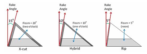

Hoe je dergelijke zagen moet slijpen lijkt me dan wel complex.. welke tanden staan rip en welke cross ? Dat is de reden waarom ik de ene of de andere zou kiezen.
Bekijk bijlage 108303
Ze zijn niet om en om gevijld maar allemaal hybride. De hoek is gewoon anders zoals je ziet. Overigens raden ze hybrid vooral aan voor de carcass (kapzaag) saw.
nelus
12 mei 2020
254
102
Dus eigenlijk is dit cross-cutting geslepen maar met andere hoeken zodat het bijna rip-cutting is.
(met andere woorden ...qua hoeken is het er iets tussen-in ... )
Bedankt om dit op te zoeken.
geen probleem, als je een keer op de website van bad axe kijkt dan staat daar echt super veel informatie. Uiteraard komt veel neer op persoonlijke voorkeur maar 90 % van hun zagen die worden verkocht zijn hybrid (voorla de zwaluwstaartzagen zijn niet hybride maar schulp gevijld). Echt de moeite waard om een keer te kijken. Ook bieden ze levenslange garantie en vijlen ze hem graties (maar dat is waarschijnlijk alleen USA). Ook heb ze de service dat wanneer je een hybrid saw koopt en later neem je bijvoorbeeld een schulpzaag, dat ze de hybrid opnieuw slijpen maar dan in afkort type. dus veel keuze (waar je ook dik voor betaald). Ook lijken er veel liefhebbers op internet de voorkeur te geven aan hybride wanneer ze kiezen voor BA, maar mogelijk heeft dat nog een staartje in de zin van reviews.... Krijgen zij een zaag en BA reclame. Maar dat zou het niet alleen moeten zijn lijkt mij. Dus ik overweeg ze zeker.
