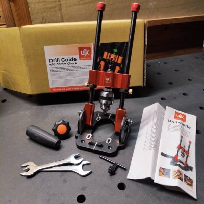

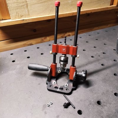

Nog niet veel tijd gehad om de boorgeleider te gebruiken maar hierbij al mijn eerste bevindingen.
Bij de eerste "dryrun" (alleen de accuboor bevestigd) merkte ik wat weerstand op de geleiders. Dit heb ik opgelost door de geleiders schoon te maken met een doekje en daarna nageveegd met een doekje met wat WD40 erop.Hierna loopt als geheel soepel. Af fabriek zie je wel eens vaker daar dergelijke bewegende/schuivende gedeeltes droog, vies of vettig zijn.

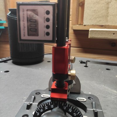

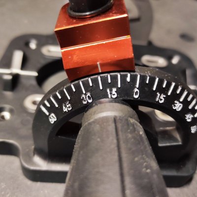

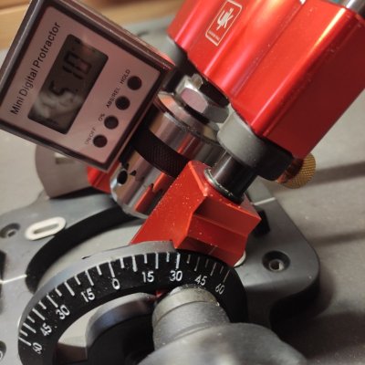

Het instellen van het aantal graden gaat goed, er zit geen kliksysteem op dus het dient op het oog te worden ingesteld. Je kunt een magnetische digitale hoekmeter gebruiken als je het exact wilt instellen.
De graden zijn wit gemaakt zodat ze goed afleesbaar zijn, hoewel dit niet overal superstrak is gedaan maar dat beïnvloedt de leesbaarheid niet.
Volgt nog een kleine update zodra ik wat vaker de boorgeleider heb gebruikt de komende tijd.
