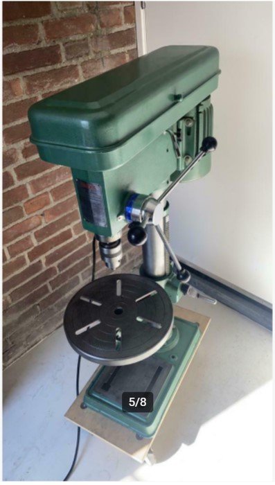

EN... wat heb ik in impuls gedaan?
Ik bezweek weer voor mijn neiging oude zelf repareerbare machines te kopen. Toen er op MP een ouwe tafelboormachine van type als hieronder voorbij kwam (in de buurt) kocht ik die. Moet nog wel veel wat aan gebeuren. (hij ziet er slechter uit dan de afgebeelde; ik kan even door ziekte niet naar mijn werkplaats).
Klaas

Hoi Klaas,
Gefeliciteerd met je aankoop. Al is de foto niet van jouw exemplaar, het is duidelijk dat het een degelijke machine is.
Hopelijk heb je er veel plezier van. In elk geval doe je er eravring mee op, zodat je over een tijdje weet óf je überhaupt nog een andere machine wil aanschaffen.

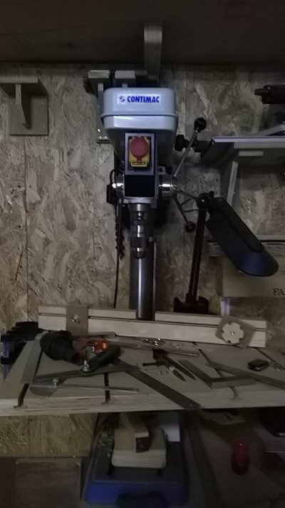

Ik heb al 14 jaar een Contimac tafelboormachine. Zwaar ding en werkt prima. Inderdaad riemen wisselen blijft er vaak bij. Ik laat hem rustig draaien en neem de tijd voor wat er moet gebeuren.
Een paar jaar gelden had ik kolomboormachine nodig die mobieler is en daarvoor kocht ik de bekende Bosch PBD 40. Prima ding. Ik wilde hem na de klus verkopen, maar heb hem gehouden. Mooi ding, incluis laser indicator.
Voor houtbewerking allemaal mooi genoeg. Zoals boven genoemd is een instelbaar toerental erg prettig en dat heeft die PBD 40 nu juist.
