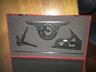

Gezien de prijs mag je hier best wat van verwachten, maar er wordt zo te zien niets vermeld of en welke norm deze aan voldoet. Wil je wat meer zekerheid, dan kan ik je een Starrett aanbevelen. Heb zelf de 435M-300 sinds 1,5 jaar en ik heb geen spijt van de investering (was bijna het dubbele van de dasqua). Als het puur om een winkelhaak gaat voor rechte hoeken, dan kun je ook eens bij Hogetex kijken. Die hebben verschillende modellen die DIN875 klasse 1 of 0 gecertificeerd zijn. Heb je alleen een kale hoek voor, zonder schaalaanduiding e.d. maar wel eentje die behoorlijk exact is (00 is de strengste norm en wordt gebruikt door gereedschapsmakers om hoeken te controleren), ik heb twee kleintjes (1 met aanslag en 1 zonder) beide DIN875/0 welke ik gebruik om o.a. mijn zaagtafel periodiek te controleren en indien nodig bij te stellen.

Ik heb een dergelijke set van HBM al jaren in mijn bezit. De haaksheid is zelf bij te stellen door de aanslagnokjes van de winkelhaak met een klein vijltje bij te vijlen. Moest inderdaad gebeuren, vanaf fabriek was hij niet haaks. Nu is het een prima winkelhaak!

De prijs is zeker interessant. Ik heb een paar jaar geleden voor mijn verjaardag een Starrett gekregen van wat familieleden. Daarvoor had ik ook een oude combinatiehaak. Die oude was wel haaks, maar heel onhandig in gebruik. De starrett is met een kwartslag van de knop los, en een kwartslag weer vast, en is gewoon heel erg plezierig om vast te houden en in gebruik. Ik ken Dasqua niet, maar in gebruik vond ik de Starrett zo veel fijner dan m'n oude combinatiehaak. Verder ben ik heel blij dat m'n Starrett aan beide zijden metrische schaal heeft, dat scheelt weer gehannes met zorgen dat je aan de goede kant van je haak uitkomt.

Toch maar voor de Starrett van workshopheaven gegaan, komt hopelijk vandaag of morgen binnen.
