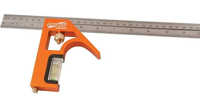

Ik heb een DE Walt 7492 set gekocht voor een grooooote verbouwing van het aangekochtte huis van mijn dochter. Ik heb deze tafel vooral gekocht vanwege het hier al eerder genoemde feit van de perfect parallel lopende geleider door de dubbele tandheugel. Ik vind het een geweldige machine, ook het bijbehorende frame is zeer stabiel. Levertijd was wel een drama inderdaad. Maar het was het wachten waard. Voor het grotere werk zoals platen zagen maak ik dankbaar gebruik van mijn Makita invalzaag met de bijbehorende linealen. Fijn daarbij is dat je de snede kunt voorritsen, dit voorkomt splinteren van materiaal. Om plaatmateriaal evenwijdig te zagen met het lineaal kun je perfect instelbare geleiders gebruiken, deze heb ik besteld bij Ali. 1611072225042.png

Heb je een link naar dat onderdeel?

Wat ik mij afvraag, dat ding van Aliexpress, waar en hoe gebruik je deze? Bij een invalzaag of zaagtafel? Zit er maar naar te kijken en zie het nut (nog) niet.
