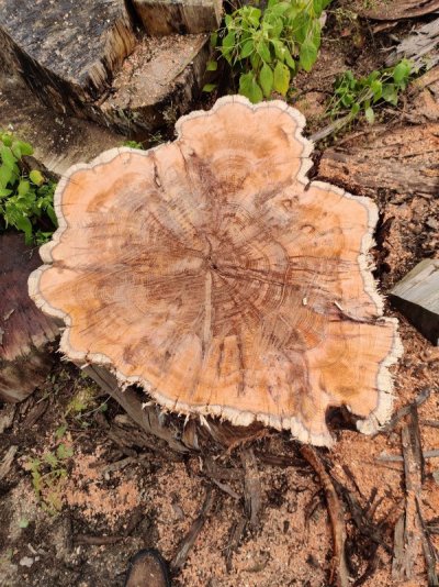

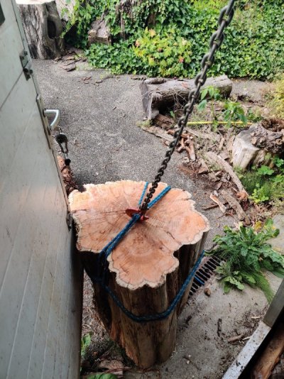

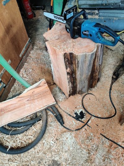

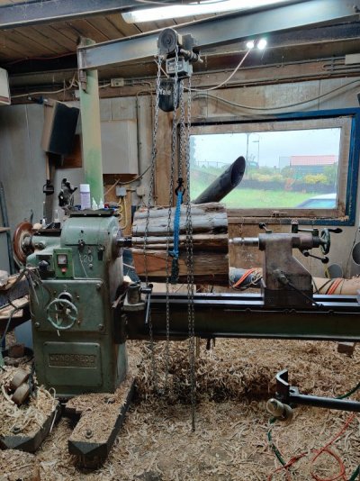

Het was vakantie, en we gingen niet weg. Toen heb ik dit taxus-stammetje, dat al een paar jaar op mijn oprit lag te liggen, maar eens aangepakt. Dit was het beeld na het afzagen van een plakje aan een kopse kant.

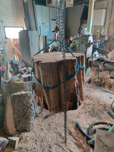

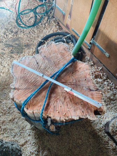

Hier zo'n 70 cm hoog x 50 cm diameter, op het punt de werkplaats
binnen te zweven....
Even snel een onderzettertje of vier
Best een flink stuk - vandaar dat ik dit opgespaard had voor een mooi moment.
Groter kan niet
kleiner wel

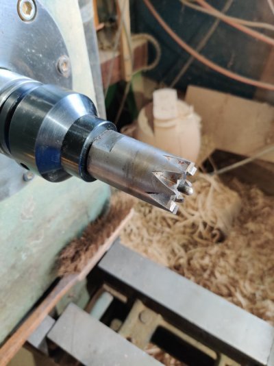

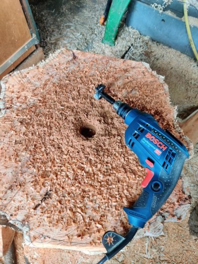

Een mooi 40 mm gaatje voor de meenemer
De meenemer, dus.

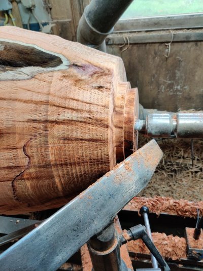

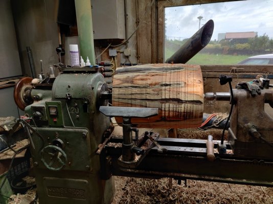

Het werd rond.
En dit beloofde een interessand stuk te worden. Ofwel een hoog smal gat in de vaas, maar dan waarschijnlijk zonder noest, of alles opvullen, en dan kon de noest bewaard blijven.

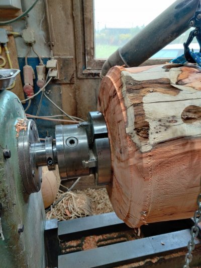

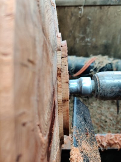

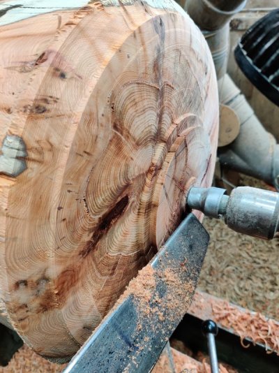

Zo'n meenemer is leuk, maar ik ga altijd graag over naar de vierklauw.

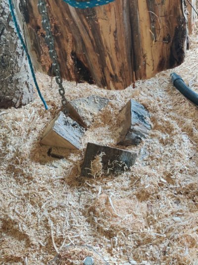

Tevens werd steeds meer duidelijk dat de jaren op de oprit het hout weliswaar niet gedroogd hadden (het was nog steeds vochtig), maar wel een aantal fijne ringscheuren aan de binnenkant en droogscheuren aan de buitenkant in het hout aanwezig waren. Verder kun je hier min of meer zien dat het stuk stam een splitsing is. Er zijn aan beide kanten twee kernen.
Voor de overgang meenemer - vierklauw doen we weer een stukje vliegend. Let ook op de prachtige ringscheur links van de blauwe lijn.
Hoe ondieper de voet, en hoe meer scheuren, hoe groter de voet, zeg maar. Dit is een 160 mm vierklauw, zo op het oog zal de voet 20-24 cm zijn.

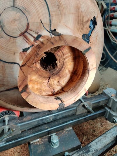

Ook aan wat de bovenkant gaat worden ziet het hout er wat doorleefd uit. Zoi zelfs, dat ik eigenlijk de vaas toch andersom wilde hebben.
Vandaar toch nog maar een 2e voet aan deze kant. Zijn de scheuren nog op één hand te tellen hier?
Na het nogmaals omdraaien en het begin van het ruw in vorm draaien kwam er onderin ook nog een gaatje tevoorschijn.
Nou ja, gaatje ....

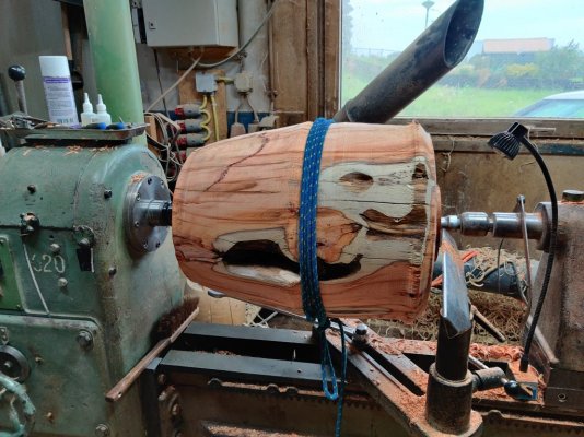

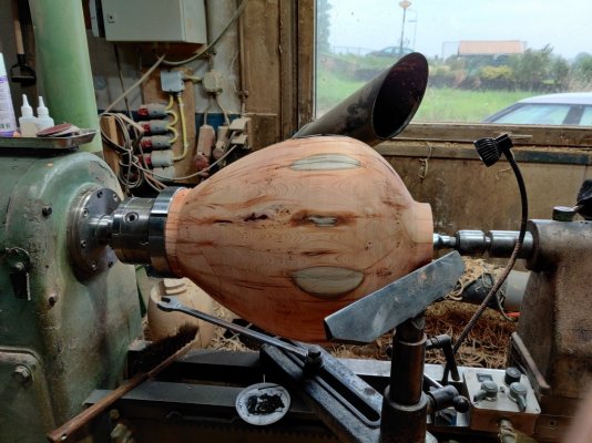

De vorm was ondertussen naar tevredenheid geworden; ik voorzie wel dat ik de onderkant nog wat verder doortrek, zodat de voet niet zo lomp wordt.

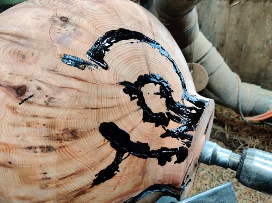

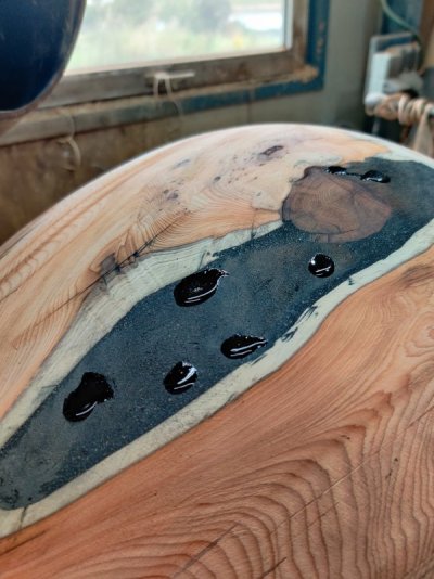

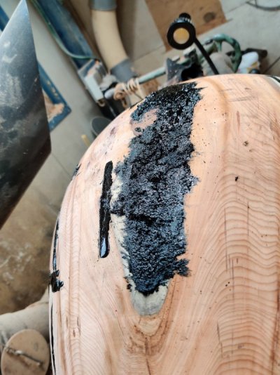

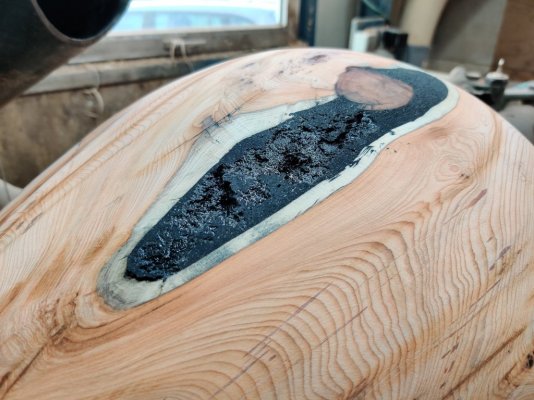

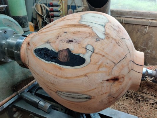

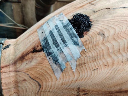

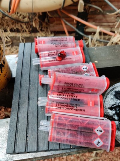

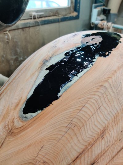

Toen eerst maar eens wat grotere scheuren opgevuld. Hema glasheldere 2-componenten epoxylijm met zwart pigment (fijngemalen roet).
Ik heb er nog nooit zoveel in 1 project gebruikt...
Vooral voor dit grote gat, waarvoor ik behalve lijm en pigment ook wat zaagsel gebruikte - om te voorkomen dat de (vloeibare) lijm er zo weer uitloopt. In dunne scheuren trekt het door de capillaire werking naar binnen, maar dat gaat hier niet op. Het zaagsel maak ik door spanen van onder de draaibank te zeven.

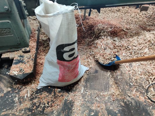

Goed, dat moest allemaal nog wel even drogen (het grote gat werd zelfs een beetje warm).

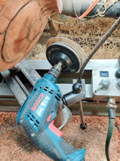

Een eerste schuurpoging, om te zien waar nog méér lijm in moest.

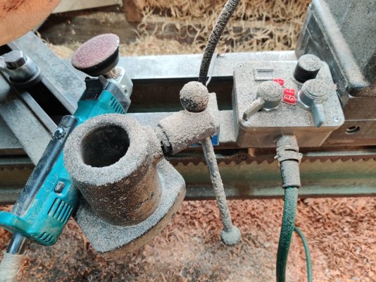

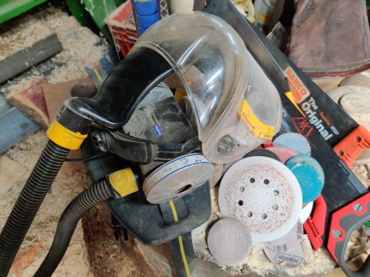

Bah. Details schuur ik graag met de haakse boormachine, dat vind ik fijn vasthouden.
maar voor het geheel toch liever de boormachine, dat gaat sneller en de schuurschijven gaan langer mee en zijn volgens mij ook goedkoper

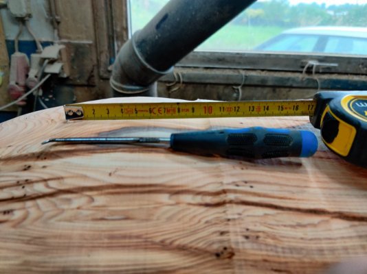

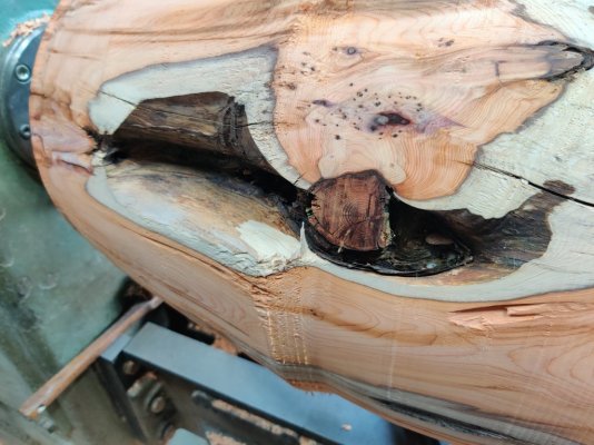

kleine gaatjes

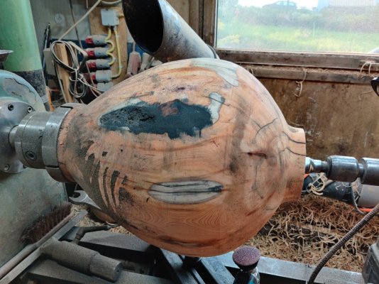

En dit was het grote gat, waar het blauwe gereedschap ongeveer in verdronk. Om te voorkomen dat ik nog eens 8 verpakkingen lijm kwijt was, heb ik hier tot plm. 2 cm onder het oppervlakte gevuld met aangestampte krullen, en pas daarna is er lijm + pigment + gezeefd zaagsel op gegaan.
Het grote gat een beetje bijvullen
en nog wat navullen (en elke keer een uurtje wachten tot de lijm droog is, dat ook). Maar goed, nu was het eindelijk tijd voor de binnenkant.

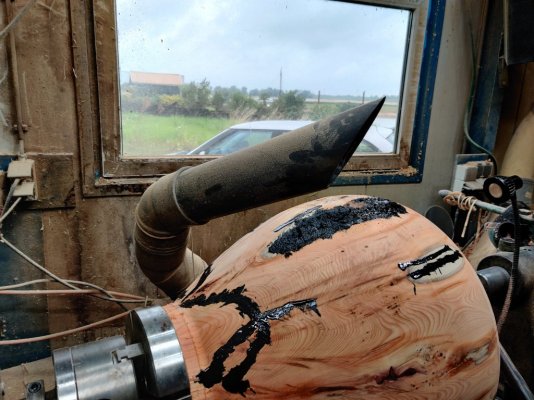

Met al die barsten toch maar de bril er voor gezet. Ik probeer dat altijd te vermijden, want het ding maakt een hoop herrie en er is altijd een kans dat er sporen achterblijven op het hout die vervelend zijn.

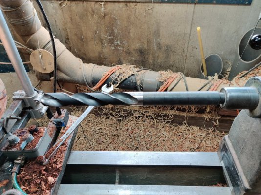

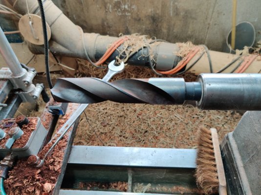

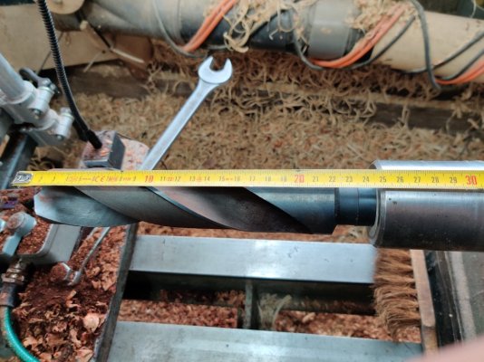

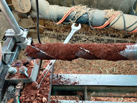

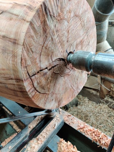

We boren eerst een klein gaatje
45 mm x 250 mm, MK4
en dan een diep gat, 40 mm x 500 mm, ook MK4
Het diepe gat ging plotseling erg gemakkelijk. Kennelijk kwam ik de holte onderin tegen.

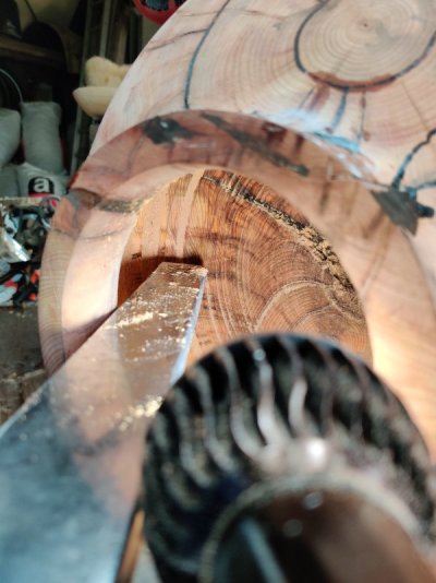

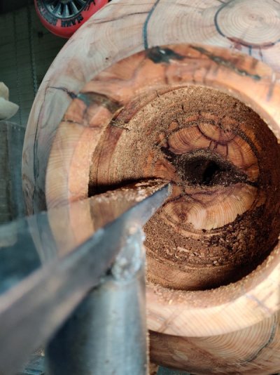

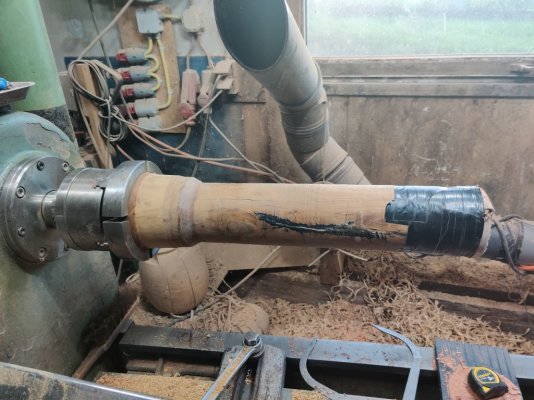

Eerst een beginnetje met de beitel en de reguliere leunspaan
Die scheur toch nog even lijmen van binnenuit, en dan als eerste de binnenkant van de hals fijn draaien en schuren - je komt daar ontelbare keren langs met je hand, en het loont de moeite om dat eerst te doen
en dan over naar de liggende leunspaan

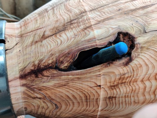

Kijk, zo is die hals al veel aangenamer om langs te komen. De witte uitslag is secondenlijm, op een gegeven moment werd het steeds weer een uur wachten tot de 2 componentenlijm droog was me een te groot risico t.o.v. de snellere uitdroging nu de wand dunner wordt.

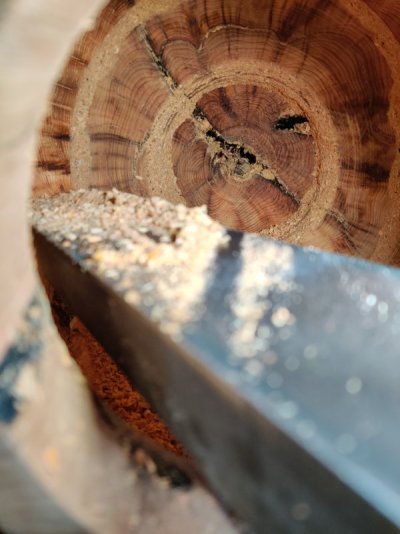

Op een gegeven moment wordt het lastiger om te fotograferen wat er binnenin gebeurt. Maar je kunt hier zien dat er 2 kernen in de lenget door de vaas lopen, gescheiden door een schors-insluiting, beide voorzien van de nodige scheuren. Dit draait in het midden niet zo fijn, omdat ik bij een laag toerental het onregelmatige gat van de schorsinsluiting moet uitdraaien. IMG_20210822_162756.jpg

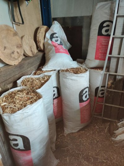

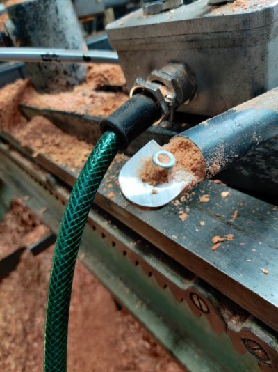

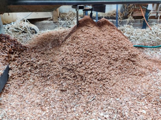

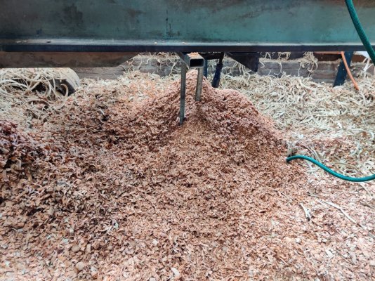

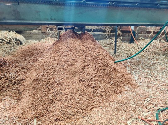

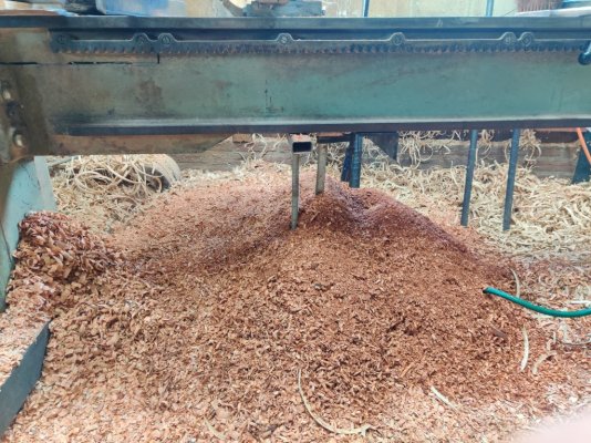

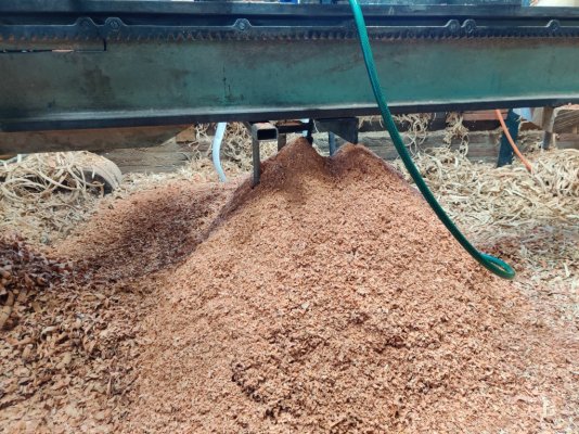

Er groeit een berg onder de draaibank.
Als de bovenste 1/3e zo'n beetje klaar is, zegt het forum 'niet meer dan 10 foto's' en ga ik morgen verder :)

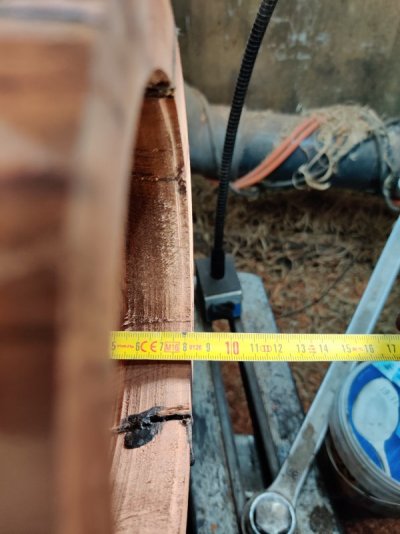

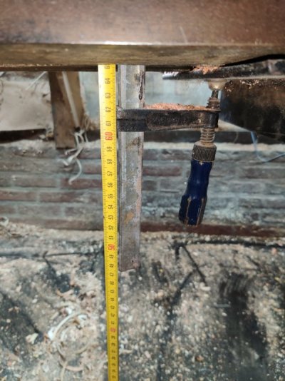

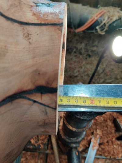

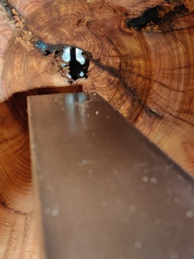

Nu de bovenste 1/3 klaar is, kan de wand nog wat opgeschoond worden met een schraper. Ik heb ooit een setje botte HSS schaafmessen overgenomen, en daar deze afgeronde vorm van geslepen, met een inham voor de klemschroef.
Verder is het gewoon een lange stang.

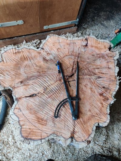

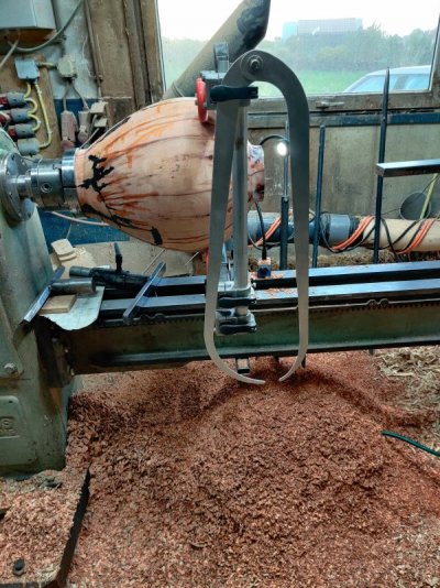

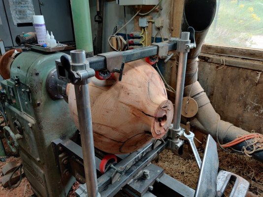

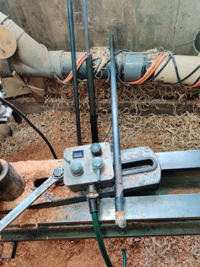

Om te zorgen dat de vaas een vaas zonder extra gaten aan de zijkant wordt, is dit het gereedschap. Ik heb het van iemand overgenomen, die volgens mij de voelers van dhr. Martel uit Frankrijk extra groot in RVS nagemaakt heeft. Helaas zijn ze nog niet groot genoeg voor de onderkant - die toch al lastig is, want die bril zit lelijk in de weg.

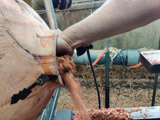

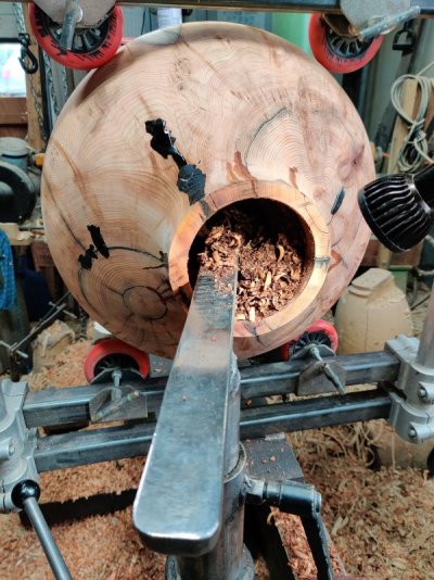

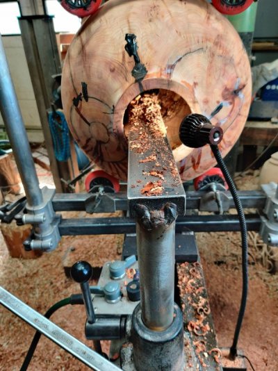

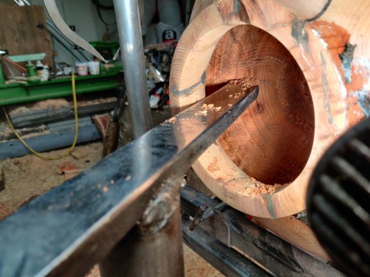

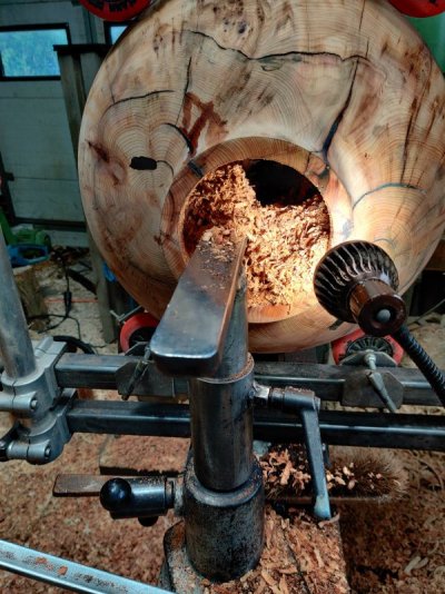

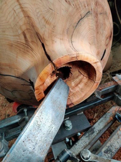

Tijd voor de grote leunspaan, nu ik wat verder naar binnen moet.
Kijk, een actiefoto. Je ziet gelijk ook dat hoewel de opening niet echt klein is, de leunspaan wel steeds elke keer naar buiten moet om er zaagsel uit te halen. En je moet daarbij geconcentreerd blijven, want met dat zware ding iets scheef gaan en de hals beschadigen is zo gebeurd (n)
Het uithollen vordert
binnen is daar niet gemakkelijk veel van te zien
buiten wel
en wel

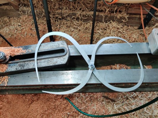

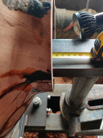

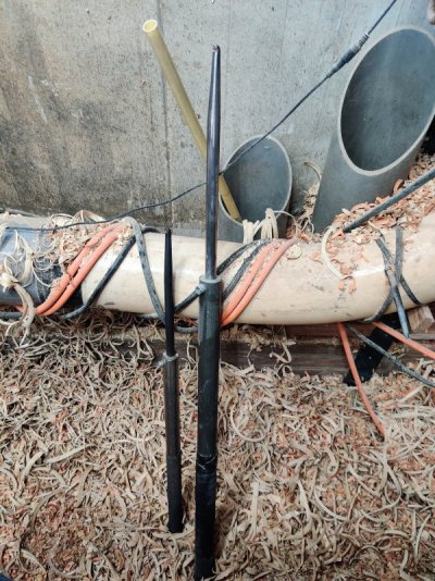

De voeler voor dieper in de vaas, zelf gemaakt uit aluminium.Het meest kritische is de scharnier, die wel stroef maar niet te vast of juist te los mag zijn. Dit is bij mij een boutje M10 met fijne draad, borgmoer en 2 rondjes uit een stuk teflon bakpapier geworden. Dat laat zich net genoeg op spanning draaien.

ondertussen groeit en groeit de berg krullen

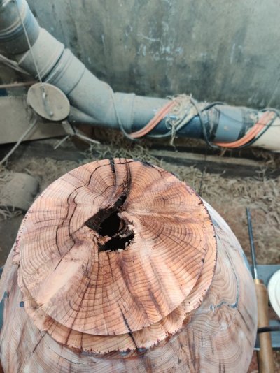

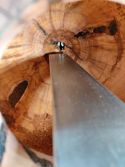

onderin de vaas blijft een strook schors zichtbaar tussen de kernen
Maar als ik nog even verder ga

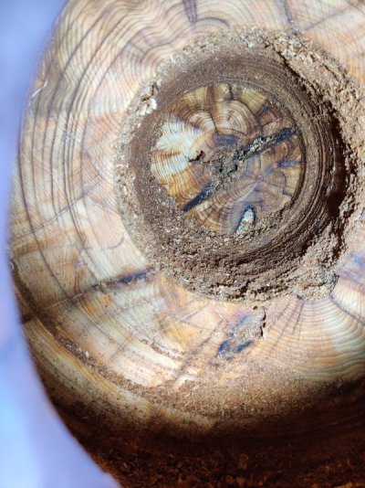

ingezoomd en wel wordt de vierklauw zichtbaar. Dieper hoeft niet, in ieder geval. Het is duidelijk dat hier ook nog wat zwarte epoxy gebruikt moet gaan worden.
Meestal doe ik het uiteindelijke schuurwerk gewoon zo, in de vierklauw, maar gezien de hoeveelheid scheuren heb ik hier toch maar een dekseltje gemaaktIMG_20210826_194028.jpg
zodat na flink wat schuurwerk

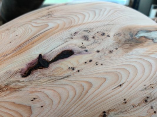

het oppervlakte er best aardig uitziet.

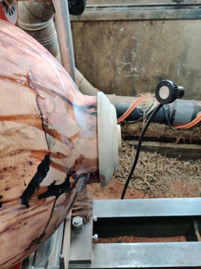

IMG_20210827_080650.jpgNu kwam het voetje opnieuw van pas, omdat die centerpunt rechts anders behoorlijk in het gat uitkwam.

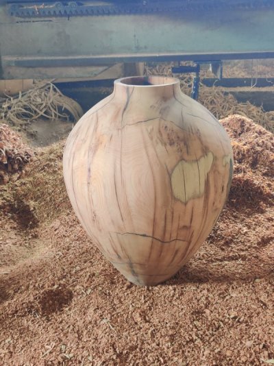

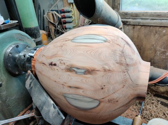

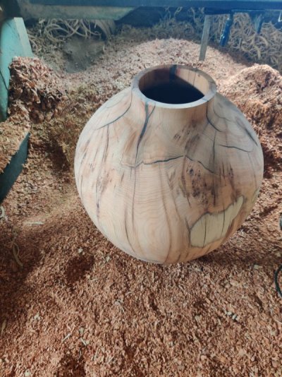

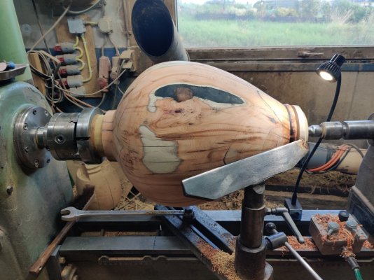

Het voorlopige eindresultaat.
Dat nu een 2 weken in de werkplaats staat te drogen, en dan nog een aantal weken in huis, en dan ga ik waarschijnlijk nog een ronde lijmen/schuren aan de buitenkant, dan nog de voet 'vullen', en dan afwerken.
Mocht de zaak al te veel uit elkaar vallen, dan ben ik zelfs aan het overwegen of ik de binnenkant met glasvezelmatten o.i.d. aan elkaar plak.
