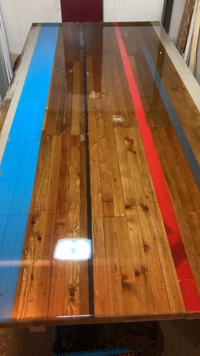

Hallo allemaal,
Ik heb een tafel afgegoten met Epoxy en vraag mij af of het raadzaam is om er nog een krasvaste laag overheen aan te brengen of dat dit niet nodig is. Ijssel Coating heeft bijvoorbeeld DD-lak waarmee het zou kunnen.
Ben benieuwd wat jullie er van denken.B72D0A79-B142-4AA6-ABDB-CD323DD7742A.jpeg

Zelf geen ervaring met een afwerklaag. Ik heb zelf een Boomstamtafel met een klein stukje epoxy in het midden. Komen wel wat kleine krasjes in maar vind dat niet zo’n probleem omdat de rest van de tafel mat en robuust is.
Met jouw hoogglans tafel ga je er denk ik eerder aan irriteren als dit gebeurt.
Leuke tafel zo en mooie glanzende laag heb je nu!

Een aantal jaren geleden zou ik gezegd hebben de glitsa traplak op alcoholbasis. Maar die is niet meer te krijgen. Maar ik zou het zoeken in een vloer of traplak. Dit zijn over het algemeen de sterkste blanke lakken.
