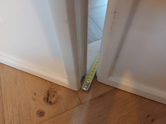

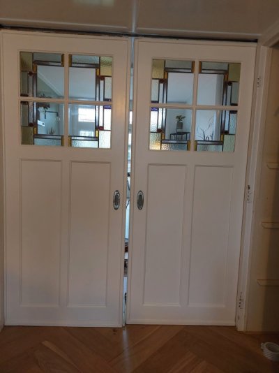

Afgelopen week heb ik mijn broer geholpen om zijn ensuite deuren zwevend in te bouwen nadat ze de vloer hadden vernieuwd.
Voorheen liepen de deuren over een rail in de vloer maar nu was het idee ze alleen hangend aan een bovenrail te bevestigen, om zo de vloer mooi te houden.
Aan het einde van de klus, kwamen we er alleen achter dat ze niet meer uitlijnen; ze lijken scheluw getrokken waardoor de onderste punten ruim 5cm van elkaar staan. Zie bijgeleverde foto.
We weten niet of het komt door de opstalling van 2 maanden, en of het eventueel over tijd weer bij gaat trekken, of dat ze al scheef waren maar voorheen recht geduwd werden door de rail beneden waar ze in liepen.
Heeft iemand hier een ervaring mee, of een suggestie om het eenvoudig op te lossen?
Te veel werk willen we er niet in steken; nieuwe deuren of de kast herbouwen etc. is te veel werk voor hoe vaak ze dicht staan, en zo erg vindt mijn broer het niet.
Maar het is toch wel een beetje jammer dus ik ben benieuwd of er een truc is!

Dat zal een hele klus geweest zijn om die hangrail te plaatsen. De ensuite kasten afgebroken en opnieuw gemaakt?

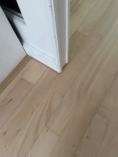

Ik heb ook voor deze klus gestaan en heb het opgelost door de rail alleen tussen de kasten weg te halen. Het voorste wiel heb ik vervangen door een zelf gedraaid kunststof wiel dat op het parket rijdt. Het achterste wiel rijdt nog op de rail en houdt de deur in het spoor. Ook na 25 jaar nog steeds geen sporen op het parket de kunststof wielen.

Aha, nee dat was ook niet in ons opgekomen! Ik zou zelf ook bang zijn geweest dat er alsnog slijtage vormt maar jouw ervaring van 25 jaar liegt er niet om ;)
We hebben de kasten grotendeels in elkaar kunnen laten, enkel 2 luikjes gemaakt in de kast achterwanden om de rail vast te kunnen zetten.
Opzich harstikke tevreden hoor!
