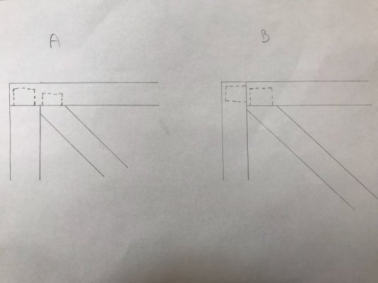

Nog een vraagje qua constructie. Ik zie bij deuren dat de bovenste balk meestal doorloopt (tekening A), maar misschien is er een goede reden om voor manier B te gaan? Is er een algemene regel over hoe je deze constructie normaal maakt?
Idem met de scheve balk. Sommigen zeggen dat je die best half/half laat raken (zowel tegen horizontale als verticale balk). Andere laten het gewoon juist in de hoek uitkomen...
graag jullie deskundig advies!

ik verkies A boven B omdat je bij B meer kans hebt dat de aansluiting niet waterdicht is, en er veel water in kruipt
een diagonaal plaatsen we meestal enkel in de regels
zit die zowel in de stijl als de regel, dan is er kans dat die de stijlen wegduwt
Waarderingen: vandikte
7.145
1.952
2de reden om voor A te gaan is dat je bij B kops hout horizontaal plaatst
dat is het meest gevoelig voor de weersomstandigheden
het kan droogbarsten krijgen, en nadien kruipt het regenwater er in

Vrijwel alle deuren worden volgens figuur b gemaakt, met de stijlen die doorlopen van onder tot boven. Als je figuur a zou volgen zou de schoor de neiging hebben de bovendoepel eraf te duwen.
Schoren gaan van dorpel tot dorpel, of van dorpel tot regel. Tussen de liggers dus.
De reden dat je ze niet tegen de deurstijlen maakt idealiter is omdat de schoor dan de neiging heeft om de deurstijl eraf te duwen.
LeonvB
23 nov 2014
869
184
Ik kies voor B, maar plaats een lat die breder is als de poort dik is over de hele bovenkant. Daarmee voorkom je inwatering van bovenaf in de stijlen. Bij de eerste tuindeur die ik gemaakt heb was dat na verloop van tijd echt wel een probleem. Nadat ik de poort ingekort heb en de lat erboven heb aangebracht al jaren geen probleem meer.
De lat lijm ik erop, om te voorkomen dat via de schroef- of spijkergaten water kan binnendringen. Als de bovenkant van de lat schuin geschaafd wordt loopt het water er makkelijk af. Bovendien kun je later de lat eventueel vervangen. Niet dat dat in de meer dan 10 jaar die de lat er nu op zit nodig was.
