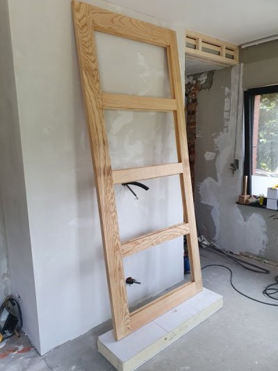

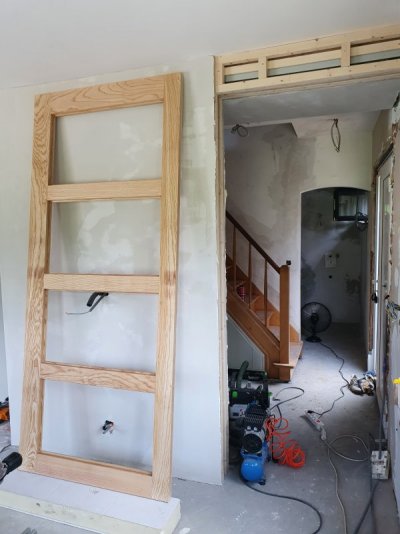

Goeiemorgen allemaal,
Hier nog even een update van de eerste deur. Deze is klaar om gemonteerd te worden en dan kan ik daarna het glas installeren.
Ik dacht wel dat ik de bruine plekken weg zou kunnen schuren, maar dit lukte me niet, heeft iemand een idee wa dit zou kunnen zijn - ongeveer in het midden van beide stijlen.20210725_122122.jpg20210725_122152.jpg
Mvg,
Alexander
7.201
1.977
es ?
heb daarin ook reeds zo'n donkere vlekken gehad
die waren grilliger
zaten volledig in het hout
de tekening van beide stijlen is verschillend
en toch op dezelfde hoogte die vlekken
komen de stijlen met tussenafstand uit dezelfde plank ?
aan de rechte vorm te zien denk ik eerder aan drooglatten die hun kleurstof afgegeven hebben
helaas geen idee over hoe die nu nog weg te krijgen
minst mooie kant naar de ruimte zetten van waar je het minst op dat kleurverschil let ?
