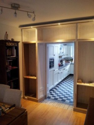

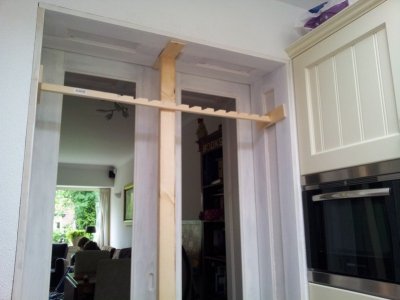

Ziet er goed allemaal, maar ben even nieuwschierig of de plaat boven de deuren niet gaat doorhangen...
Wil binnenkort ook een wandkast maken van 22mm MDF, maar zit nog te twijfelen of ik niet van multiplex ga maken ivm doorhangen..
Wat is de overspanning van die plaat? En denk je dat het MDF niet gaat doorhangen?

Over het doorhangen; de plaat in het midden is een plaat van 18 mm, hier komt nog een bovenkast overheen met een onderplaat van 22mm en er komt een paneel onder van 22mm en het geheel wordt aan elkaar gekopppeld dus zit ik op 62mm dikte dus ik verwacht niet dat dat door gaat hangen, maar dat is een aanname van mij want ik heb er geen ervaring mee, binnenkort foto's ook van dit detail...

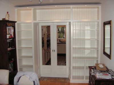

Goedenavond allemaal,

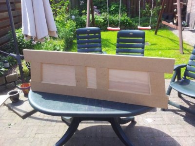

ik ben nog steed bezig met mijn projectje, inmiddels is de kast afgeschilderd en ben ik met de laatste loodjes bezig; de deurtjes.
Hier nog wat foto's van de voortgang tot nu toe...
Ik heb van de week het glas besteld voor de deuren, we hebben uiteindelijk gekozen voor blank glas met een facetrand, dit komt als het goed is volgende week binnen. Ik hoop van de week de deurtjes af te schilderen (RAL 9010) en dan zal ik een foto plaatsen van het eindresultaat...

Ziet er mooi uit. Lijkt mij leuk om te maken, maar heb helaas nog geen geschikte woning hiervoor. Misschien pietluttig of ik zie het verkeerd, maar je kraalschroten van de bovenste en onderste kast lijken op de foto niet helemaal op 1 lijn te liggen. Valt me op bij de rechter kast. Klopt dat of is dit gezichtsbedrog?

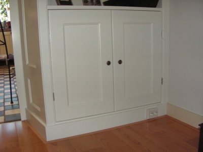

Waar is het dwarslatje rechts onder voor? Ga je er bovenop zwaarder spul zetten ofzo?

De kraalschroten lopen inderdaad niet precies door, dit is een beetje zo ontstaan tijdens het haaks maken en omdat er deurtjes voor komen heb ik het zo gelaten,

De balk zit erin omdat er twee deurtjes in komen en die komen tegen de balk te vallen dus vandaar, heb de deurtjes net voor de tweede keer in de grondverf gezet dus dat schiet ook al op.

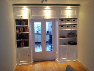

Goedenavond,
hierbij nog een paar foto's, realiseerde me dat er nog geen foto's opstonden van het eindresultaat, wel zo leuk om het draadje compleet te maken:

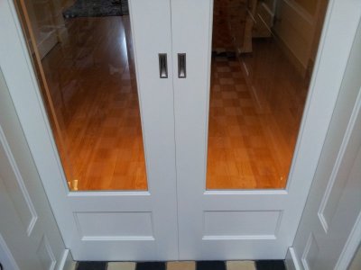

Op pagina 1 zijn de schuifrollers te zien. Hangen de deuren of rollen ze ook over de vloer? Welk schuifsysteem heb je gebruikt en werkt dit goed?

Hallo allemaal,
Een beetje laat maar toch een antwoord over het railsysteem;
ik heb het S40 systeem van essentials gebruikt (gekocht bij bouwmaat)
Dit bestaat uit een aluminium buis waar rollers doorheen lopen en waar de deur aanhangt, op pagina 1 van mijn ensuite verhaal zijn de rollers te zien.
op de vloer zit een geleider waar de deur doorheen loopt (plastic beugeltjes) zodat de deur gefixeerd wordt. Ik heb hiervoor een aluminium U-profieltje in de onderkant van de deur gefreest.
Het systeem werkt goed, ik heb als eindstop voor de deuren houten balkjes gemaakt ipv de stopjes die je in de aluminium rail schroeft, omdat ik dat degelijker vond.
