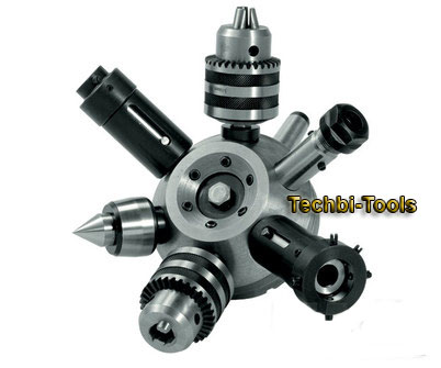

Waarom worden er geen lange vleugels (vb ronde staal) gelast aan die twee bouten , die men telkens moet aandraaien, bij de installatie van een mes?
Dan moet je niet telkens met die sleutel werken.
Het zou handig zijn moesten die messen ergens op een revolverachtig ding zouden worden gemonteerd en waarvan het te gebruiken mes dan tegen de huidige constructie wordt geklemd. Dus revolver als een soort draaiende kapstok, molen, niet als iets wat uit zichzelf sterk (stijf) genoeg is . Over deze mogelijkheid zou ik mij suf denken , moest ik met de Mastodont moeten werken .
Het elke keer weer een ander mes uit de doos halen en monteren , lijkt mij heel onaantrekkelijk.
