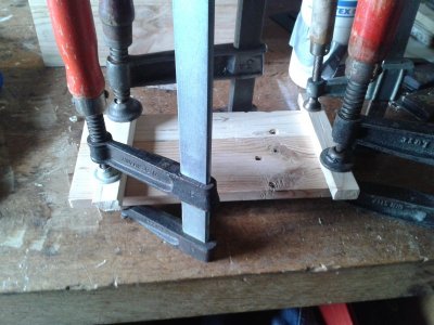

Wat me een beetje aan dit hout tegenvalt is de veerkracht. Een beetje klemmen in de bankschroef en de deuken komen je te gemoed. Veel kracht met de lijmklemmen hoeft ook niet. ik heb er al een paar mooie rondjes in staan. Een voordeel komt er dan wel aan. Met het schuurpapier zal het wel snel gaan.

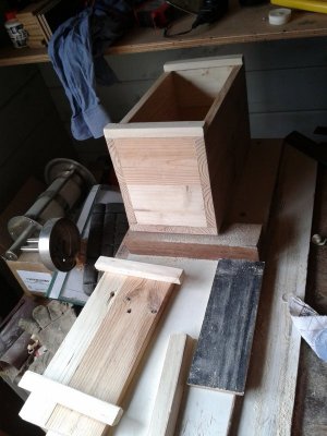

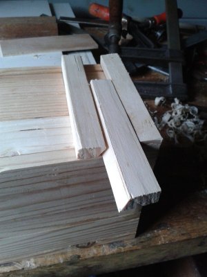

Weer een klein stukje verder.

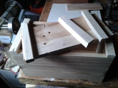

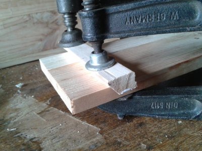

De deksel word met een soort wig vast gezet.

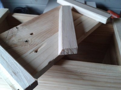

De kantlatjes hebben ook een klein verloop. Hier moet straks de wig tussen klemmen
Omdat de deksel niet helemaal haaks is maar een pijltje gezet. Met het passen passen passen wel tig keer verkeerd om gestaan. :(
Dit is het idee( een beetje)
Met een beetje geluk morgen schuren en daarna afwerken.

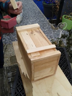

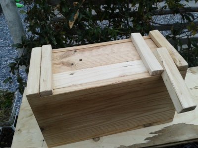

Het is zover, de laatste hand aan het kistje gelegd.

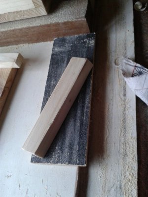

Ook zeer geschikt om op te schuren, de futselplank, deze schuurplankjes ooit van Rick gekregen. Werken prima.
Ik heb gekozen voor een simpele maar zeer effectieve manier van afwerken. Boenwas.
De terpentijn was heeft wel een beetje een raar geurtje maar het hout voelt gelijk zacht en glad aan.

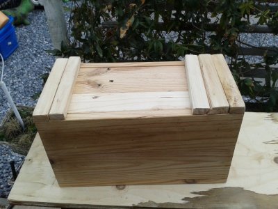

Zo ziet het er uit , na een paar uurtjes knutselen mijn eerste Japanse kistje.
Het hout heeft nu ook een oudere uitstraling, de butsen en krassen komen er ook mooi in uit.

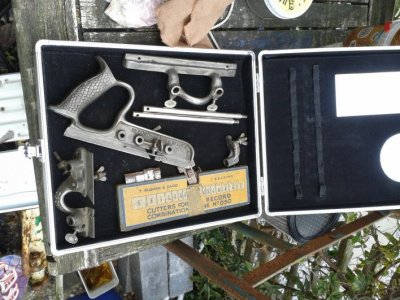

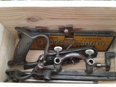

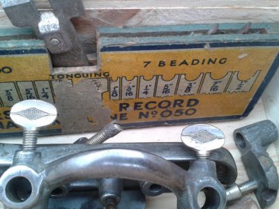

Een kistje is maar een kistje , totdat je er een schaaf in doet.:) Dan is het een gereedschap kist geworden. Deze Record 50 heb ik al een tijdje terug gekocht. Dit is een veel betere oplossing als de oude krant waar hij in kwam.

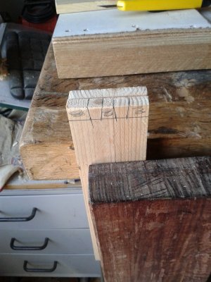

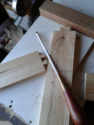

Ik ben met de volgende begonnen. Ook weer een Japans gereedschapskist(je)

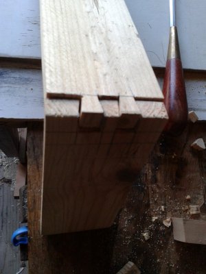

In navolging van Christopher Schwarz zaag ik de staarten te gelijk. Een voordeel daarvan is dat het makkelijker is om haaks te blijven. Ik probeer ook maar wat :)
Een hoofdrol in dit kistje is weggelegd voor deze beitel. Deze heb ik nu anderhalf jaar. Een originele Wilco Flier. Ik gebruik hem niet zo vaak maar als ik hem gebruik dan ben ik blij hem te hebben.
Het is best wel een beetje passen en meten maar ik kom er wel. Ik heb uiteindelijk de figuurzaag te voorschijn gehaald. Dan gaat het wel flink sneller, nauwkeurigheid? het blijft handwerk.
