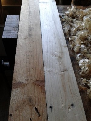

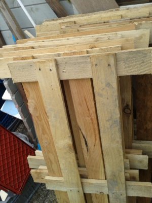

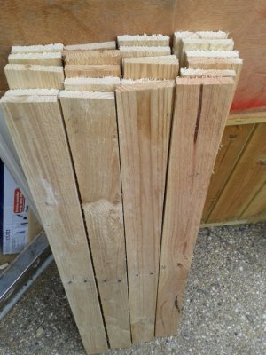

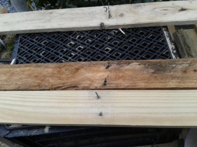

Het pallethout ontspijkerd en de lange stukken apart gezet.20150318_151730.jpg
Er is een ENORM verschil in dit hout. Een flink deel is eigenlijk direkt richting de kachel gegaan. Maar een deel heeft wel de werkbank bereikt. Weer eens lekker met de schaaf in de weer geweest. Ook op de werkbank merk je enorm verschil in dit hout.

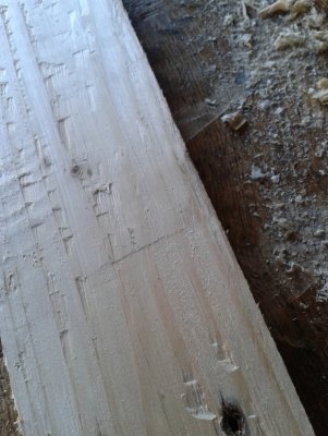

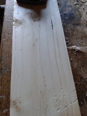

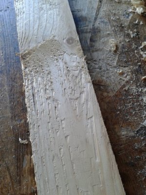

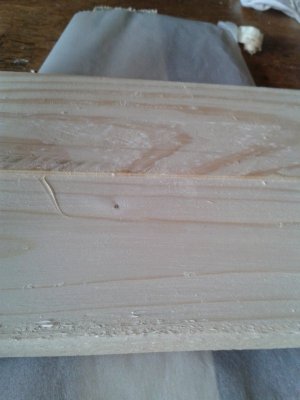

Weer een paar fouten verder gekomen. Eerst de losse latten geprobeert te schaven. Sommige lijken aardig te gaan. Maar in de meeste gaat de draad op en neer en heen en weer. Het lijkt er op dat je 10 cm heen kan schaven, hierna moet je de schaafrichting wijzigen om niet te veel uitscheuren te krijgen. Omdat er ook nogal wat verschil in dikte zit is het eigenlijk meer tobben als schaven :(

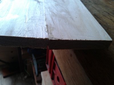

meer foto's

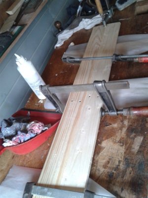

Om een beetje meer breedte te krijgen de latten verlijmd. Het schaven van de zijkanten gaat verrasend soepel. Mag niet klagen over het verlijmde resultaat.
Het begin is er.

Tjonge, wat een hoop uitbreeksels.
Wat bij mij met dat warrige essen een beetje werkte was om de schaaf schuin over de plank te duwen.

Hoi Ray
Schuin links of rechtsom helpt niet zo veel, het is eigenlijk gewoon troephout. Maar ik laat me niet kisten :cool: Ik ben er aan begonnen om ook de basis technieken onder de knie te krijgen. Die basis oefen ik liever op weggooi hout. En ik hoef er geen voldoende voor te halen. Het is gewoon een beetje aanklooien. Ik heb het plan om alles met de hand te doen. Dat word nog flink zweten op het schuurpapier.

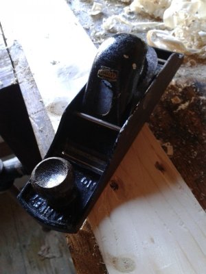

Het zat mij niet lekker, ik als amateur met een schuur vol gereedschap moet toch wel iets beter kunnen. :) Het is wel gemakkelijk om het hout alleen maar de schuld te geven. Vanmorgen zat ik op het forum en tada!!!!! Natuurlijk gewoon een ander model schaaf gebruiken bevel up. In de kist vond ik een Stanley 130. Natuurlijk een oudje met wat roest hier en daar. Snel even het mes over de Japanners gehaald en aan de slag. 20150330_162914.jpg
Ik vind eigenlijk dat ik dat ik nu niet meer kan klagen, het is 1000% beter geworden. De 130 is wel een klein schaafje. Ik kreeg wel kramp in mijn handen maar ben tevreden met het eindresultaat.

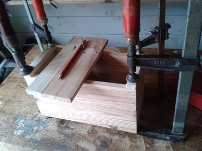

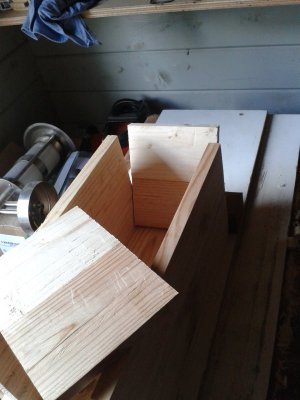

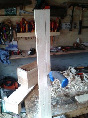

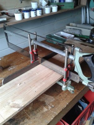

Eerst maar de delen voor mijn kist(je) op maat gemaakt.
Zoals het plan is alles met het handje
Hier komt er al een beetje zicht op het eindmodel.
Ik had beter de zijwanden gelijk kunnen maken en plaatsen. Dan had het model meer in één keer haaks geweest. Ach met een beetje oefenen kom ik er wel.

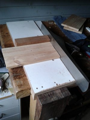

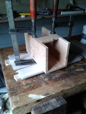

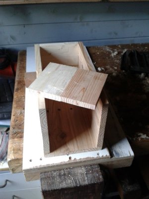

De voor en achterwand gemaakt en verlijmd.
Omdat het met de zijkanten niet helemaal goed is gegaan de zijkanten op maat gemaakt. Een zijkant was echt wel een beetje schuin verlijmd. Maar de futselplank is geduldig.
Voor de bovenkant gelijk de latjes op maat gemaakt. Er is wel een klein maatverschil maar omdat de deksel straks maar op een manier past ziet alleen de maker dit.
Een Japanse kist, gemaakt met Japanse(lidl) zaag. je merkt wel dat het geen top hout is, je gaat als het ware door de boter zo soepel.
De deksel heeft nog een paar spijkergaten. mooi voor mijn tijdelijke handsvat.
