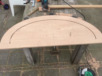

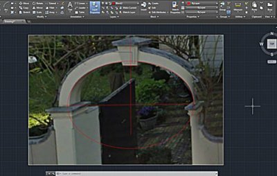

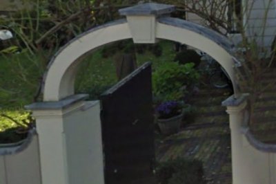

Hoi,
Wie o wie heeft een idee hoe ik dit om kan zetten in een digitaal design (visio, sketchup etc)
Het is namelijk niet een elipse volgens mij
Gr,
Bjorn

Lars.
26 nov 2014
878
78
Thuis
Als je de maten ongeveer weet is het geen probleem voor mij om het te tekenen in sketchup, verder kan ik nog wel een tip geven voor sketchup; je kan cirkels tekenen en die verschalen om een ovaal te krijgen en zo ook misschien deze vorm.

haha ja idd het is idd aardig een elipse.
vind het zo een gezichtsbedrog, het lijkt wel of de onderste kanten die de staanders ingaan een knikje naar binnen hebben

met twee spijkers een langer draadje ertussen en een potlood moet volgens mij ook lukken
Geeft vrij veel kans op fouten , want de potlood perfect recht houden is moeilijk. Bovendien als je potlood niet rond is of het koord niet perfect horizontaal hangt krijg je ook weer al afwijkingen. Bovendien resulteert het in een getekende ovaal, maar dan moet je nog beginnen met frezen.
Een simpele freesmal maken is dan veel doeltreffender lijkt me.

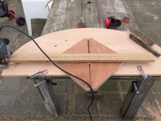

Ik heb op internet al rondgekeken en er zijn wat sites met voorbeelden zoals deze https://www.canadianwoodworking.com/plans-projects/elliptical-router-jig
Eigenlijk wil ik iets kopen wat gelijk al klaar is maar het enige wat ik kan zien is een mal van trend ala 229 euro.
De rockler jig is "maar" 60$ maar die worden niet verkocht in de US. Collega's van mij willen dat wel versturen maar dan zit je al snel aan 40 euro verzendkosten

Hoeveel ga je er maken? Voor eenmalig kan je ook gewoon wat geprinte A4tjes aan elkaar plakken. Of toch met een touwtje. Hoe nauwkeurig moet een boog voor in de tuin zijn?
Dit plaatje komt me bekend voor. Al eerder gepost?

Hoi, het gaat niet om het tekenen (heb een a0 printer tot mijn beschikking ;)) maar meer om het frezen.
En ja het moet nauwkeurig zijn (ben een mierenn*** ;) )
Ik ga de mal wel maken zoals op het voorbeeldfilmpje
Ja ik heb dat plaatje al eerder gepost. Dat is het laatste wat nog moet gebeuren :)

Hoi Adriaan
Ja dat zou heel goed kunnen! leuk stukje tekst ook
Het voorbeeld komt uit een dorp met wat huizen voor 1900 dus ik denk dat het timmerbedrijf in dezelfde stijl is doorgegaan

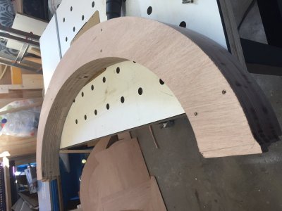

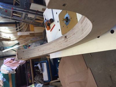

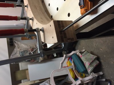

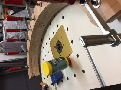

Lekker weertje vandaag en weer lekker opgeschoten
Weet iemand waar ik de kopsekanten mee in kan smeren? Verdunt houdlijm?
Woodjohn
17 feb 2015
219
Is het voor buiten? Ik dacht dat te verstaan maar kan verkeerd zijn dus daarmee de vraag.
Als het voor buiten is zou ik nooit dit materiaal gebruiken. Massief verlijmen, 3delen op elkaar en uitzagen lijkt me beter.
