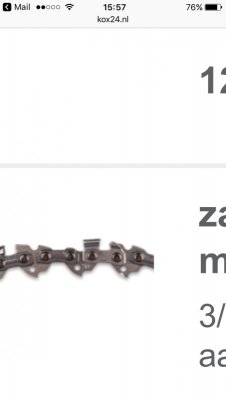

Hoi Leo ik snap helemaal wat je bedoeld en bij een normale ketting kan dat ook
alleen zit hier nog een extra schakel bij die voorloper wat afvijlwn bijna onmogelijk maakt
Wil je topic zeker niet kapeb hoor Rien
maar vind wel belangrijk dat mensen dit verschil weten
als ketting niet vervangen kan worden is een zwaardee type meschien toch beter
